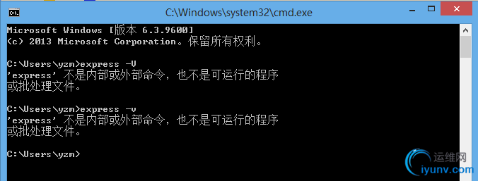

  • Express安装  Express的安装非常简单,只需要采用在CMD窗口输入npm install -g express即可,其中-g代表全局安装。这个命令默认安装的就是最新版本的Express。为了验证Express是否安装成功,通常在命令行输入express -V查看版本来确认。
      如图所示,输入如上命令时出现了“‘express’不是内部或者外部命令,也不是可运行的程序或者批处理文件”提示。原来,最新express4.0版本中将命令工具分家出来了(项目地址:https://github.com/expressjs/generator),所以我们还需要安装一个命令工具,命令如下:
      npm install -g express-generator
      到这一步,我们成功安装了最新的Express,也就是v 4.11.2。

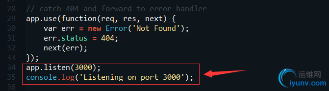

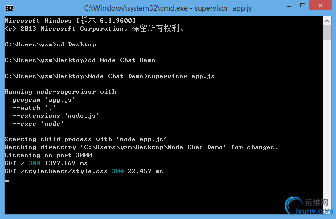

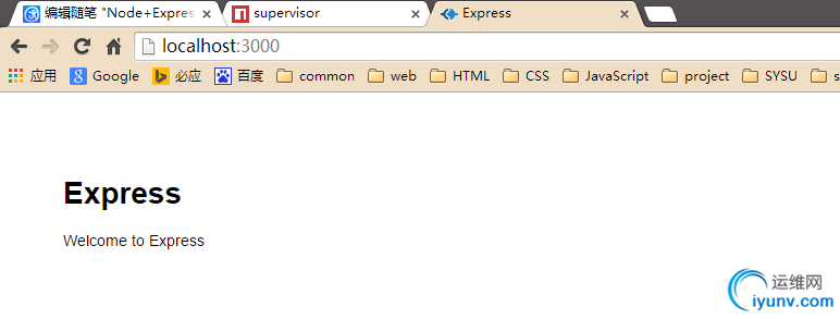

  • 项目启动  Express项目的启动有自己独特的方式--npm start,但是博主尝试之后发现这个并不能监听文件变化,也就是在文件更改的时候需要重新启动项目,这在调试的时候就会显得非常麻烦。针对这种情况,我们将采用一个叫做supervisor的npm包,npm包的主页是supervisor。安装也很简单,只需要在命令行输入npm install supervisor -g全局安装即可。然后我们在app.js的33行后面加入两行:
      app.listen(3000); console.log("Listening on port 3000")。
      最后只需要在项目根目录输入supervisor app.js就能够在监听文件变化模式下启动我们的项目了。

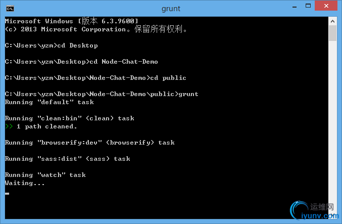

      (3). 在public根目录执行命令grunt,如果没有报错,并且bin文件夹里面生成了相应的main.js和main.css,说明环境配置成功。
      其中,运行grunt命令的效果图如下:

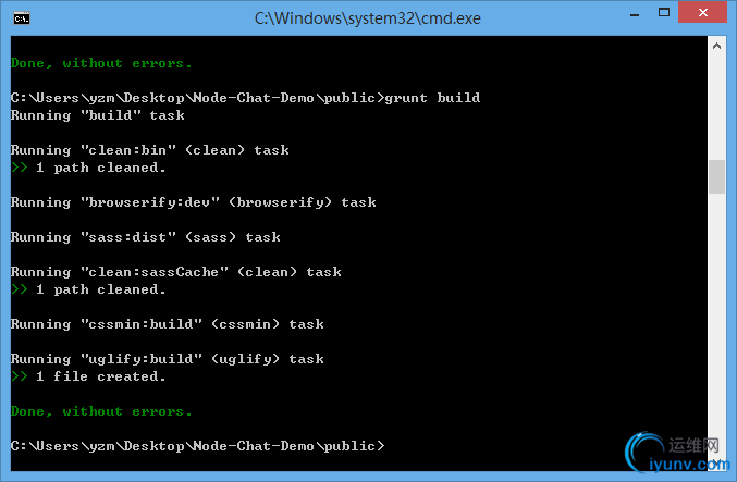

      产生压缩文件的命令和效果如下:
      到这里前端环境也配置好了。
