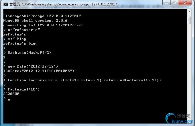

  d)MongoDB shell
  MongoDB自带一个javascript shell,可以从命令行与MongoDB实例交互.
  1.运行shell
  shell是功能完备的javascript解释器,可以运行任何javascript程序:
  2.MongoDB客户端
  shell更重要的用途它是MongoDB客户端.开启的时候,shell会连到MongoDB服务器的test数据库,并将这个
  数据库连接赋值为全局变量db,这个变量是通过shell访问MongoDB的主要入口点.

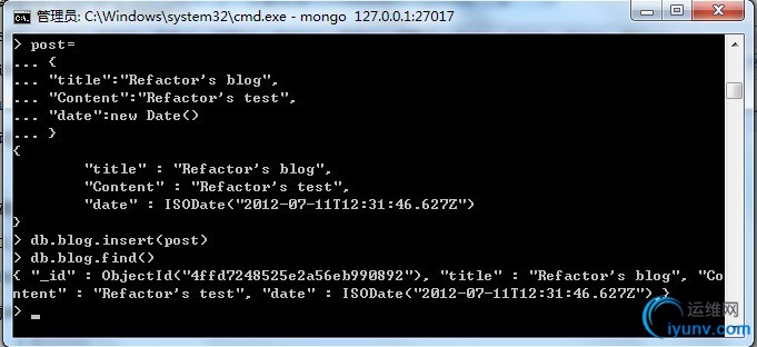

  1.新增
  insert函数添加一个文档到集合里面,如:存储一篇博客文章,首先,创建一个局部变量post,内容代表文档的
  javascript对象.
  2.读取
  find会返回集合里面所有的文档,若只想查看一个文档,可以用findOne
  find和findOne可以接受查询文档形式的限定条件,通过条件来查询文档.使用find时,shell自动
  最多显示20个匹配文档
  3.更新

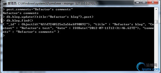

  update 接受两个参数:一个是要更新文档的限定条件,另一个是新的文档.如:向博客中增加评论内容.
  4.删除
