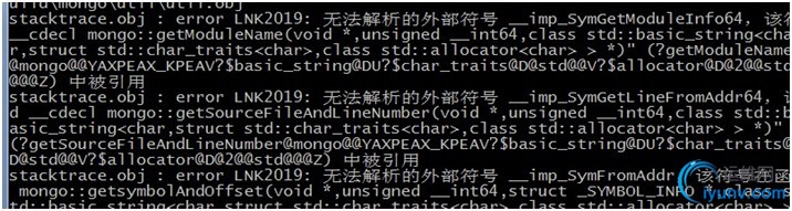

  这些无法解析的外部符号包含在WS2_32.lib,Dbghelp.lib中,在SConstruct文件中加入
1 env.Append(LIBS=['WS2_32','Dbghelp'])
  注:我直接SConstruct加上面这一行代码,并没有解决问题,反而在我的客户端程序中增加:
1 #include "mongo/client/dbclient.h"
2 #pragma  comment(lib, "mongoclient.lib")
3 #pragma comment(lib, "wsock32.lib")
4 #pragma comment(lib, "Dbghelp.lib")
  倒是解决这个问题了
