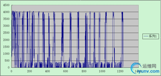

View Code  执行remap时,需要LockMongoFiles锁。win32下,这把锁是排他锁;而其他平台下(linux等)是共享锁。write view刷新到磁盘的时候,也需要LockMongoFiles共享锁。这样,在win32下,如果在执行磁盘刷新操作,则remap操作会被阻塞;而在执行remap之前,已经获得了'W'锁,这样会阻塞所有的读写操作。因此,在win32平台下,太多的写操作(写操作越多,remap越频繁)会导致整个数据库读写阻塞。
  在win32和linux下做了一个测试,不停的插入大小为10k的记录。结果显示如下:上图win32平台,下图为linux平台;横坐标为时间轴,从0开始;纵坐标为每秒的插入次数。很明显的,linux平台的性能比win32好很多。
