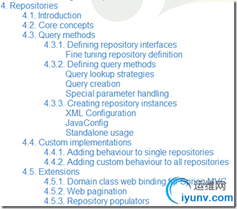

    在spring-data-mongo 1.2.1.RELEASE版的手册中,有两个大章节介绍了和仓库相关的内容,可见其重要。

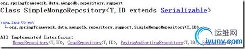

    spring-data-mongo在在org.springframework.data.mongodb.repository.
  support包中提供了SimpleMongoRepository和QueryDslMongoRepository类,专门用来实现这些基础方法。
    所以,你的业务仓库类应该是SimpleMongoRepository的子类。
