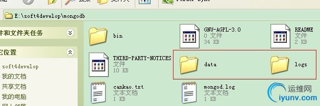

2.跟android的SDK一样 解压缩就可以了
红色框的两个文件是自己建的 叫什么都OK。

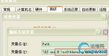

3.设置环境变量并启动服务
  当然环境变量不是一定要安装的,只是方便我们在命令行操作
  等同于在cmd下 E:\soft4develop\mongodb\bin>

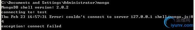

  在安装过程中
  可能遇到的问题
  网络上的方法是在data目录将mongod.lock删除。可惜本人自己测试无法使用 只能通过Net start MongoDB来启动 才可以顺利开启mongodb

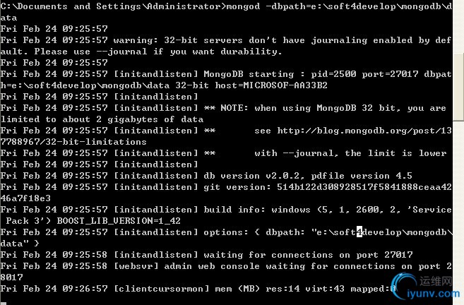

  后面又查看了资料 原先自己启动的方式很简单 直接mongod以为就可以启动Mongodb 原来不知还要指定dbpath
  C:\Documents and Settings\Administrator>mongod -dbpath=e:\soft4develop\mongodb\data
  然后就可以顺利启动mongodb了
