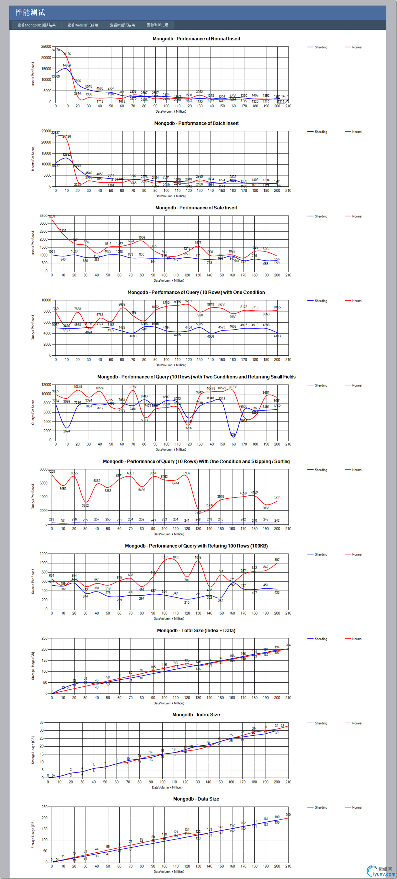

进行了一下Mongodb亿级数据量的性能测试,分别测试如下几个项目:    (所有插入都是单线程进行,所有读取都是多线程进行)
  1) 普通插入性能 (插入的数据每条大约在1KB左右)
  2) 批量插入性能 (使用的是官方C#客户端的InsertBatch),这个测的是批量插入性能能有多少提高
  3) 安全插入功能 (确保插入成功,使用的是SafeMode.True开关),这个测的是安全插入性能会差多少
  4) 查询一个索引后的数字列,返回10条记录(也就是10KB)的性能,这个测的是索引查询的性能
  5) 查询两个索引后的数字列,返回10条记录(每条记录只返回20字节左右的2个小字段)的性能,这个测的是返回小数据量以及多一个查询条件对性能的影响
  6) 查询一个索引后的数字列,按照另一个索引的日期字段排序(索引建立的时候是倒序,排序也是倒序),并且Skip100条记录后返回10条记录的性能,这个测的是Skip和Order对性能的影响
  7) 查询100条记录(也就是100KB)的性能(没有排序,没有条件),这个测的是大数据量的查询结果对性能的影响
  8) 统计随着测试的进行,总磁盘占用,索引磁盘占用以及数据磁盘占用的数量
  并且每一种测试都使用单进程的Mongodb和同一台服务器开三个Mongodb进程作为Sharding(每一个进程大概只能用7GB左右的内存)两种方案
  其实对于Sharding,虽然是一台机器放3个进程,但是在查询的时候每一个并行进程查询部分数据,再有运行于另外一个机器的mongos来汇总数据,理论上来说在某些情况下性能会有点提高
  基于以上的种种假设,猜测某些情况性能会下降,某些情况性能会提高,那么来看一下最后的测试结果怎么样?
  备注:测试的存储服务器是 E5620  @ 2.40GHz,24GB内存,CentOs操作系统,打压机器是E5504 @ 2.0GHz,4GB内存,Windows Server 2003操作系统,两者千兆网卡直连。
  从这个测试可以看出,对于单进程的方式:
  1)  Mongodb的非安全插入方式,在一开始插入性能是非常高的,但是在达到了两千万条数据之后性能骤减,这个时候恰巧是服务器24G内存基本占满的时候 (随着测试的进行mongodb不断占据内存,一直到操作系统的内存全部占满),也就是说Mongodb的内存映射方式,使得数据全部在内存中的时候速度 飞快,当部分数据需要换出到磁盘上之后,性能下降很厉害。(这个性能其实也不算太差,因为我们对三个列的数据做了索引,即使在内存满了之后每秒也能插入 2MB的数据,在一开始更是每秒插入25MB数据)。Foursquare其实也是把Mongodb当作带持久化的内存数据库使用的,只是在查不到达到内 存瓶颈的时候Sharding没处理好。
  2) 对于批量插入功能,其实是一次提交一批数据,但是相比一次一条插入性能并没有提高多少,一来是因为网络带宽已经成为了瓶颈,二来我想写锁也会是一个原因。
  3) 对于安全插入功能,相对来说比较稳定,不会波动很大,我想可能是因为安全插入是确保数据直接持久化到磁盘的,而不是插入内存就完事。
  4) 对于一列条件的查询,性能一直比较稳定,别小看,每秒能有8000-9000的查询次数,每次返回10KB,相当于每秒查询80MB数据,而且数据库记录是2亿之后还能维持这个水平,性能惊人。
  5) 对于二列条件返回小数据的查询,总体上性能会比4)好一点,可能返回的数据量小对性能提高比较大,但是相对来说性能波动也厉害一点,可能多了一个条件就多了一个从磁盘换页的机会。
  6) 对于一列数据外加Sort和Skip的查询,在数据量大了之后性能明显就变差了(此时是索引数据量超过内存大小的时候,不知道是否有联系),我猜想是Skip比较消耗性能,不过和4)相比性能也不是差距特别大。
  7) 对于返回大数据的查询,一秒瓶颈也有800次左右,也就是80M数据,这就进一步说明了在有索引的情况下,顺序查询和按条件搜索性能是相差无几的,这个时候是IO和网络的瓶颈。
  8) 在整个过程中索引占的数据量已经占到了总数据量的相当大比例,在达到1亿4千万数据量的时候,光索引就可以占据整个内存,此时查询性能还是非常高,插入性能也不算太差,mongodb的性能确实很牛。
  那么在来看看Sharding模式有什么亮点:
  1) 非安全插入和单进程的配置一样,在内存满了之后性能急剧下降。安全插入性能和单进程相比慢不少,但是非常稳定。
  2)  对于一个条件和两个条件的查询,性能都比较稳定,但条件查询性能相当于单进程的一半,但是在多条件下有的时候甚至会比单进程高一点。我想这可能是某些时候 数据块位于两个Sharding,这样Mongos会并行在两个Sharding查询,然后在把数据进行合并汇总,由于查询返回的数据量小,网络不太可能 成为瓶颈了,使得Sharding才有出头的机会。
  3) 对于Order和Skip的查询,Sharding方式的差距就出来了,我想主要性能损失可能在Order,因为我们并没有按照排序字段作为Sharding的Key,使用的是_id作为Key,这样排序就比较难进行。
  4) 对于返回大数据量的查询,Sharding方式其实和单进程差距不是很大,我想数据的转发可能是一个性能损耗的原因(虽然mongos位于打压机本机,但是数据始终是转手了一次)。
  5) 对于磁盘空间的占用,两者其实是差不多的,其中的一些差距可能是因为多个进程都会多分配一点空间,加起来有的时候会比单进程多占用点磁盘(而那些占用比单进程少的地方其实是开始的编码错误,把实际数据大小和磁盘文件占用大小搞错了)。

  虽然在最后由于时间的关系,没有测到10亿级别的数据量,但是通过这些数据已经可以证明Mongodb的性能是多么强劲了。另外一个原因是,在很多时候可能数据只达到千万我们就会对库进行拆分,不会让一个库的索引非常庞大。在测试的过程中还发现几个问题需要值得注意:
  1) 在数据量很大的情况下,对服务进行重启,那么服务启动的初始化阶段,虽然可以接受数据的查询和修改,但是此时性能很差,因为mongodb会不断把数据从磁盘换入内存,此时的IO压力非常大。
  2) 在数据量很大的情况下,如果服务没有正常关闭,那么Mongodb启动修复数据库的时间非常可观,在1.8中退出的-dur貌似可以解决这个问题,据官方说对读取没影响,写入速度会稍稍降低,有空我也会再进行下测试。
  3)  在使用Sharding的时候,Mongodb时不时会对数据拆分搬迁,这个时候性能下降很厉害,虽然从测试图中看不出(因为我每一次测试都会测试比较多 的迭代次数),但是我在实际观察中可以发现,在搬迁数据的时候每秒插入性能可能会低到几百条。其实我觉得能手动切分数据库就手动切分或者手动做历史库,不 要依赖这种自动化的Sharding,因为一开始数据就放到正确的位置比分隔再搬迁效率不知道高多少。个人认为Mongodb单数据库存储不超过1亿的数 据比较合适,再大还是手动分库吧。
  4) 对于数据的插入,如果使用多线程并不会带来性能的提高,反而还会下降一点性能(并且可以在http接口上看到,有大量的线程处于等待)。
  5) 在整个测试过程中,批量插入的时候遇到过几次连接被远程计算机关闭的错误,怀疑是有的时候Mongodb不稳定关闭了连接,或是官方的C#客户端有BUG,但是也仅仅是在数据量特别大的时候遇到几次。
  最新补充:在之后我又进行了几天测试,把测试数据量进一步加大到5亿,总磁盘占用超过500G,发现和2亿数据量相比,所有性能都差不多,只是测试6和测试7在超过2亿级别数据之后,每400万记录作为一个循环,上下波动30%的性能,非常有规律。
