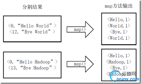

  2)将分割好的对交给用户定义的map方法进行处理,生成新的对,如图4-2所示。
  图4-2 执行map方法

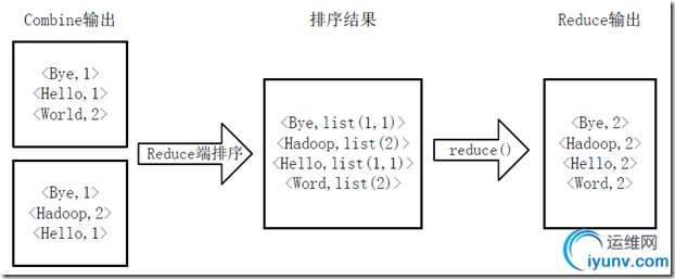

  4)Reducer先对从Mapper接收的数据进行排序,再交由用户自定义的reduce方法进行处理,得到新的对,并作为WordCount的输出结果,如图4-4所示。
  图4-4 Reduce端排序及输出结果
