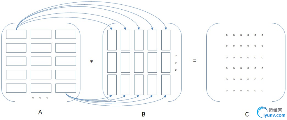

假设有两个超大矩阵A和B,A的规模是(m*r),B的规模是(r*n),将矩阵相乘中的最小粒度乘法运算进行统计,我们不难发现:A中每个元素Ai,k需要与B中第k行的元素Bk,j(j=1,2,...,n)依次相乘,计算结果分别为Ci,j的一个组成部分;而B中每个元素Bk,j需要与A中第j列的元素Ai,k(i=1,2,...,m)依次相乘,计算结果分别为Ci,j的一个组成部分。具体如图3所示。
图3
由于Ai,k*Bk,j是独立的,因此可以由不同的计算节点进行运算,最后根据key (i,j)将运算结果进行汇总相加,得到结果Ci,j。同时,每个计算节点每次计算时都是只加载两个数进行相乘,并不需要加载矩阵的某个块或者某行某列,因此没有内存的限制问题,理论上只要hadoop的HDFS文件系统够大,就可以计算任意大规模的矩阵相乘。
在Map-Reduce过程中,由于Map的每条输入记录只被处理一次便不再使用,因此根据图3理论,对于矩阵A中的每个元素,在实质进行乘法运算之前,我们需要生成n个副本,对于矩阵B中每个元素,我们需要生成m个副本,并将相应位置上的副本进行对应好。比如对于Ai,k需生成n个副本,并与B中相应元素对应好,并以A中元素的行号,B中元素的列号作为key:
以以上文件作为Map输入,在Map中进行乘法运算,在Reduce阶段按key进行加法运算,就得到矩阵相乘计算结果了。

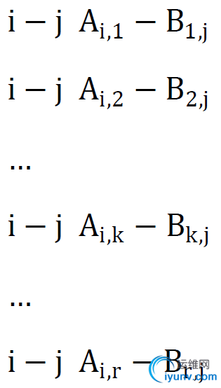

矩阵A*B=C中,Ci,j是A中第i行与B中第j列相乘的结果,如公式(1)所示。通俗点可以写成如下格式:

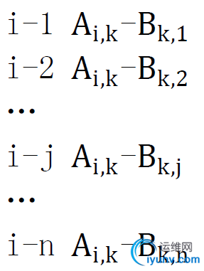

传统的方法在Map输入段通常将输入记录组织成如下格式:
然后在Map端进行各条记录的相乘运算,最后在Reduce阶段进行汇总,得出最终矩阵相乘的结果。不过正像“基于最小粒度相乘的算法”中所说的,由于key i-j 不具备明显的区分度,且Map过程中,内存不保留矩阵元素,将数据组织成以上格式是极其困难的。如果在Map输入前,将数据组织成以上格式,查询数据库的时间复杂度也是难以接受的。
通过思考我们不难发现,最终结果Ci,j是由r个值相加而成的,第k个组成成分为:Ai,k-Bk,j,为了使key更有区分度,我们将key修改为:
这样的key所代表的两个值相乘,得到了Ci,j中第k个组成元素。所以对于A矩阵和B矩阵在Map阶段完成数据副本拷贝完后,所有的Map数据记录中,i-j-k的key有且至多只有两个(由于稀疏元素不纳入计算与拷贝,所以若为一个,则说明与之相乘的另一个元素为0,若一个也没有,则说明Ai,k与Bk,j都为0,没有纳入计算与拷贝)。
由于A中每个元素理论上都需要被计算n遍,所以可以将A中元素按如下规则进行n遍拷贝,对于Ai,k,拷贝方式如下:
对于B中每个元素,理论上每个元素都需要被计算m遍,所以可以将B中元素按如下规则进行m遍拷贝,对于Bk,j,拷贝方式如下:

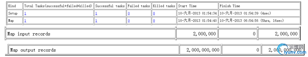

  • 实验结果
笔者用以上方法做了实验,A(m,r)*B(r,n)=C,其中m=r=n=1000,所以两个矩阵中共有2*106个元素,A与B都为稠密矩阵,以“A-i-k value”和“B-k-j value”的形式存储原始的A矩阵和B矩阵的元素,文件大小为24M。由于文件太小,所以只交给一个Map进行副本的拷贝工作,每个元素都被拷贝一千遍,拷贝完总记录数为2*109条。消耗时间如下:
图4
由图4可以看出,一个Map执行的时间非常长,这是因为Map中的每条记录都需要拷贝1000遍。如果在现实应用中,两个矩阵超大,那么许多Map的块大小都将被填满,一个块大概放500万条记录,同时由于每条记录都被拷贝m或n遍(m,n很可能就是数以亿计),那么一个Map的执行时间就是无底洞了。
为了减少每个Map的执行时间,笔者苦苦冥想,终于想出一种方法,将在接下来的小节进行介绍。
