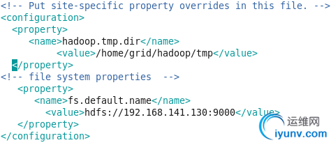

  • vi core-site.xml,写入如下信息,要注意,自己要在/home/grid/hadoop/ 目录下手动建立tmp目录,如没有配置hadoop.tmp.dir参数,此时系统默认的临时目录为:/tmp/hadoop-dfs。而这个目录在每次重启后都会被删掉,必须重新执行format才行,否则会出错,hdfs后面的ip号就是名称节点的ip,即namenode的ip,端口号默认9000,不用改动。

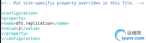

  • vi hdfs-site.xml,设置数据备份数目,这里我们有有一个namenode,两个datanode,所以备份数目设置为2:
