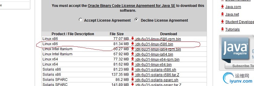

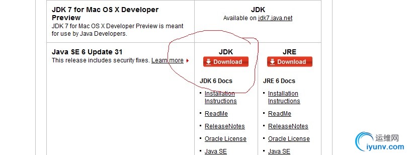

  到Oracle网站上找到JDK 1.6的目前最新版本 JDK 1.6.0_31. 得到其下载链接:
  选这个是因为它是32位的JDK, Ubuntu Linux选的是32位的。JDK所以也选32位。点“Accept License Agreement", 右键点到"jdk-6u31-linux-i586.bin"上,在属性中得到其链接:http://download.oracle.com/otn-pub/java/jdk/6u31-b04/jdk-6u31-linux-i586.bin,  再回到虚拟机中,用abc登录,输入命令:
  wget http://download.oracle.com/otn-pub/java/jdk/6u31-b04/jdk-6u31-linux-i586.bin
  这下载需要一段时间。等下载完成后,在/home/abc/下就有一个jdk-6u31-linux-i586.bin的文件。
