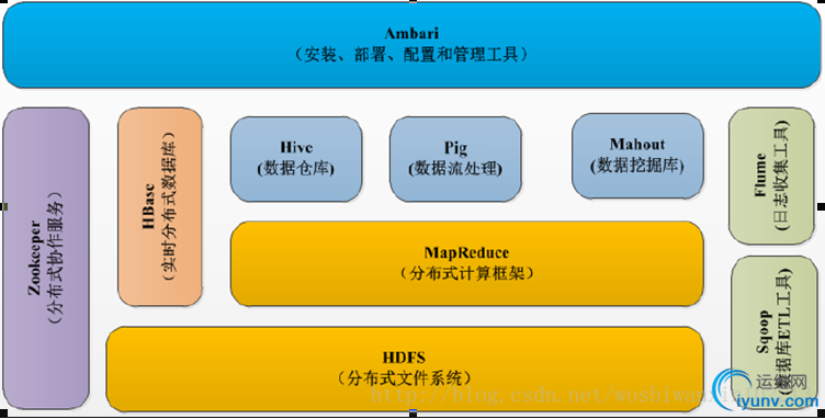

  1、Hadoop生态系统概况
  Hadoop是一个能够对大量数据进行分布式处理的软件框架。具有可靠、高效、可伸缩的特点。
  Hadoop的核心是HDFS和MapReduce,hadoop2.0还包括YARN。
  下图为hadoop的生态系统:
