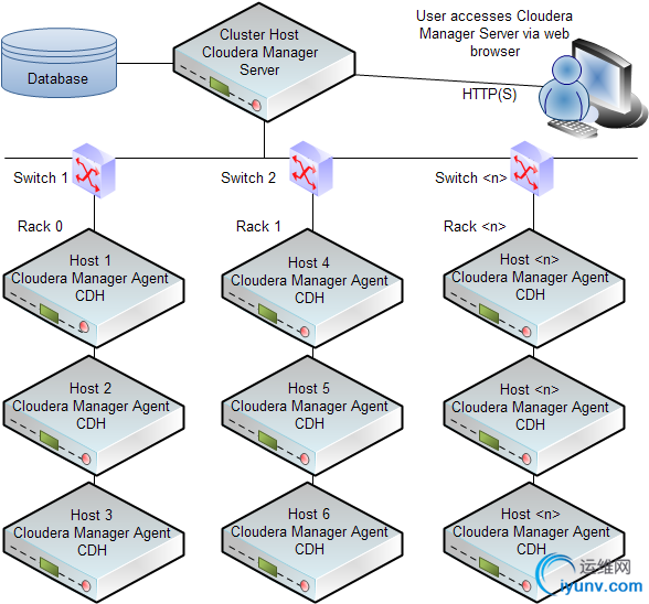

1.2. 架构介绍
Cloudera Manager分为客户端(Cloudera Manager Agent)和服务端(Cloudera Manager Server),客户端会把采集到的数据发送到服务端,服务端把这些数据存放在数据库中,用户可以在Cloudera Manager管理页面查看数据以及相关的图表。如下图:

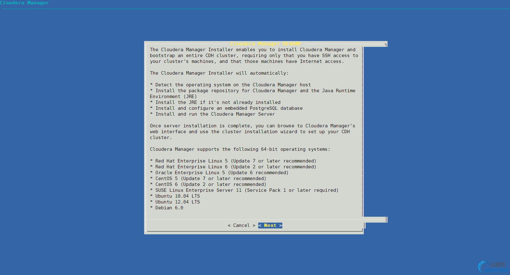

出现README如下图:

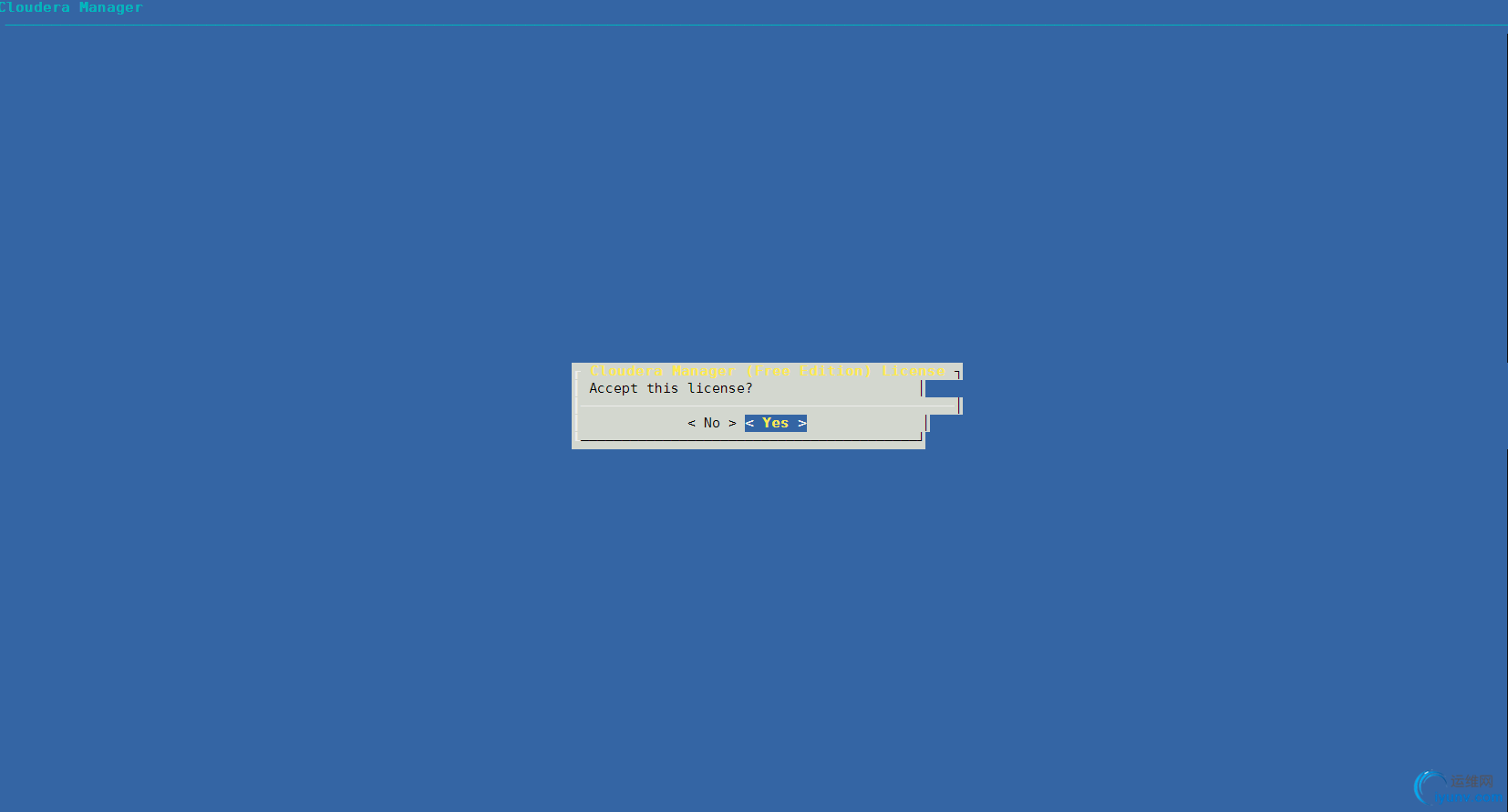

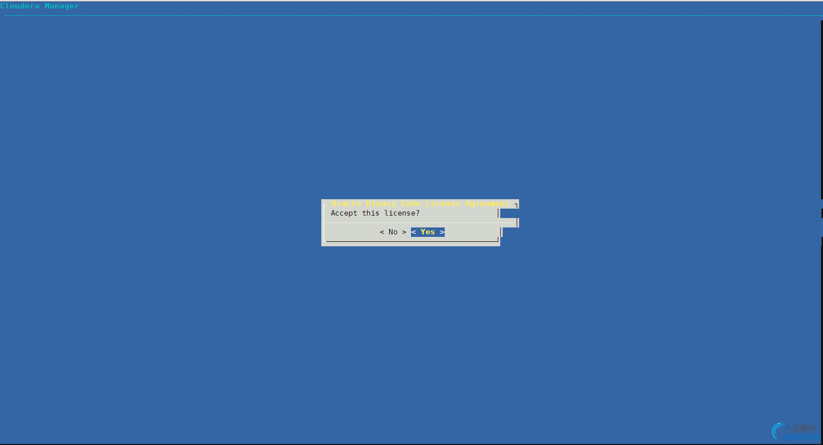

选择NEXT出现证书信息:
选择Next,进入证书确认的画面:

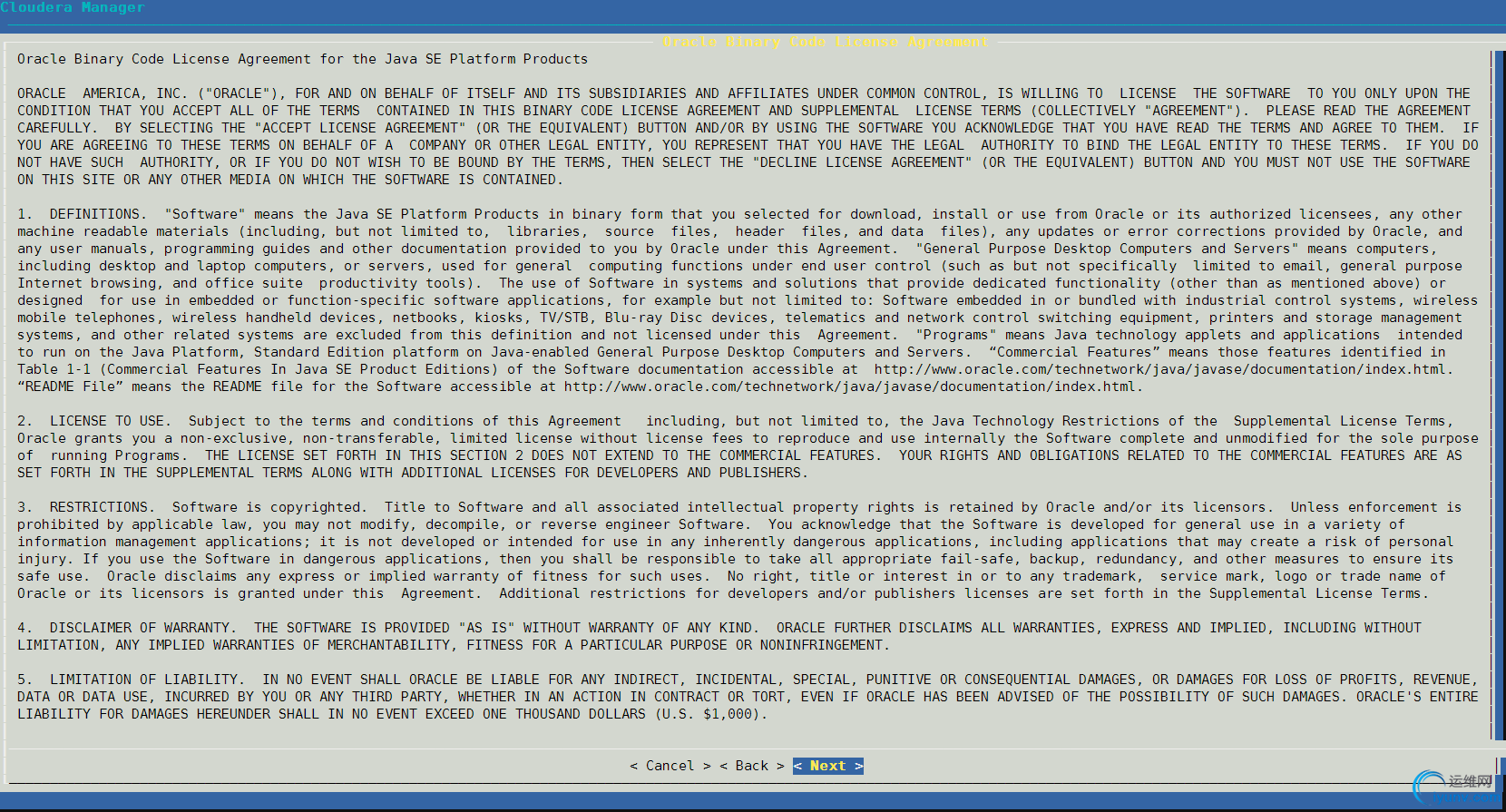

选择YES,进入Oracle证书信息页面:
选择NEXT,进入Oracle的证书确认界面:

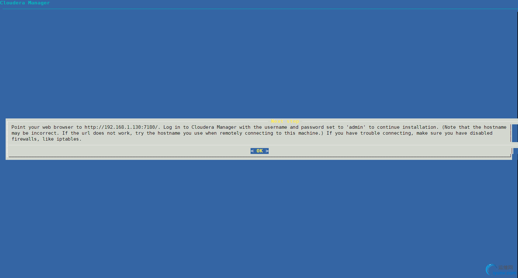

安装完成后进入下边画面,这里有你访问Cloudera Manager的链接(默认端口是7180)和账户名密码(admin)等信息:
后边一直选择ok,结束安装:
到此,可以确定访问Cloudera Manager的链接是http://192.168.1.130:7180。

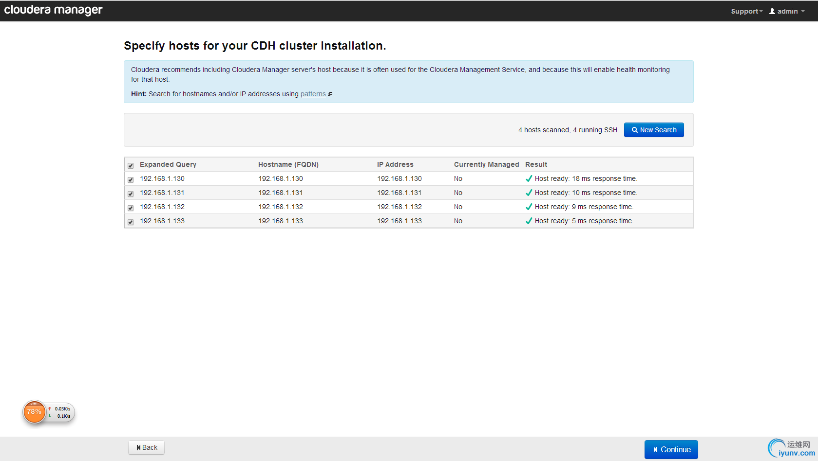

4.2. 确定集群中的主机
点击Continue进入下个页面:
在这里可以填写集群中各个主机的地址或是主机名,你可以指定多个地址和地址范围,可以用逗号、分号、制表符、空格键或是换行符来把它们隔开。这样可以实行更具体的搜索,而不是在一个过宽的范围里搜索。如果使用IP范围或主机名范围来搜索的话,具体格式如下表格:
使用这个扩展范围
指定了这些主机
10.1.1.[1-4]
10.1.1.1, 10.1.1.2, 10.1.1.3, 10.1.1.4
host[1-3].company.com
host1.company.com, host2.company.com, host3.company.com
host[07-10].company.com
host07.company.com, host08.company.com, host09.company.com, host10.company.com
画面如下:
点击Search进入搜索结果画面:

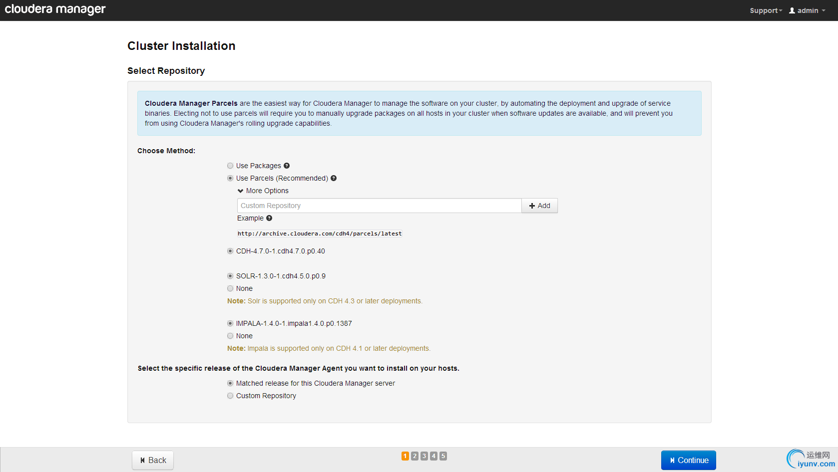

4.3. 确定安装的CDH的仓库,以及其它组件
确认主机没有问题的话,点击Continue,进入安装仓库配置页面:
这里推荐是使用Parcels安装,可以在More Options里填写你选择的安装仓库,这个仓库就决定了你安装的CDH版本,这里选择的是http://archive.cloudera.com/cdh4/parcels/4.6.0/。注意,如果你添加了别的仓库,这里的CDH版本将可能会发生变化,如果你需要安装SOLR和IMPALA,请添加新的SOLR和IMPALA仓库,确保CDH、SOLR、IMPALA三者的版本能保持兼容。如果在这里没有选择SOLR和IMPALA,那么在后边选择安装服务的时候,也不能选择它们,切记!

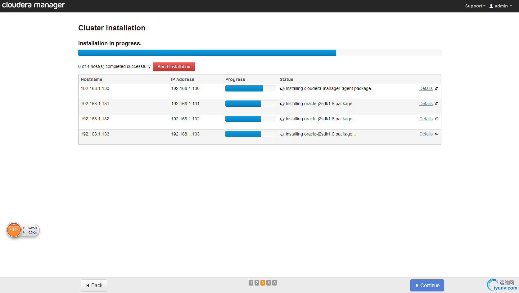

4.5. 安装JDK和Cloudera Manager Agent
点击Continue进入安装Oracle的JDK和Cloudera Manager Agent,如下图:
上面这一步若是出错,很有可能是你没有配置合适的主机名,请检查主机名和hosts文件里的列表。

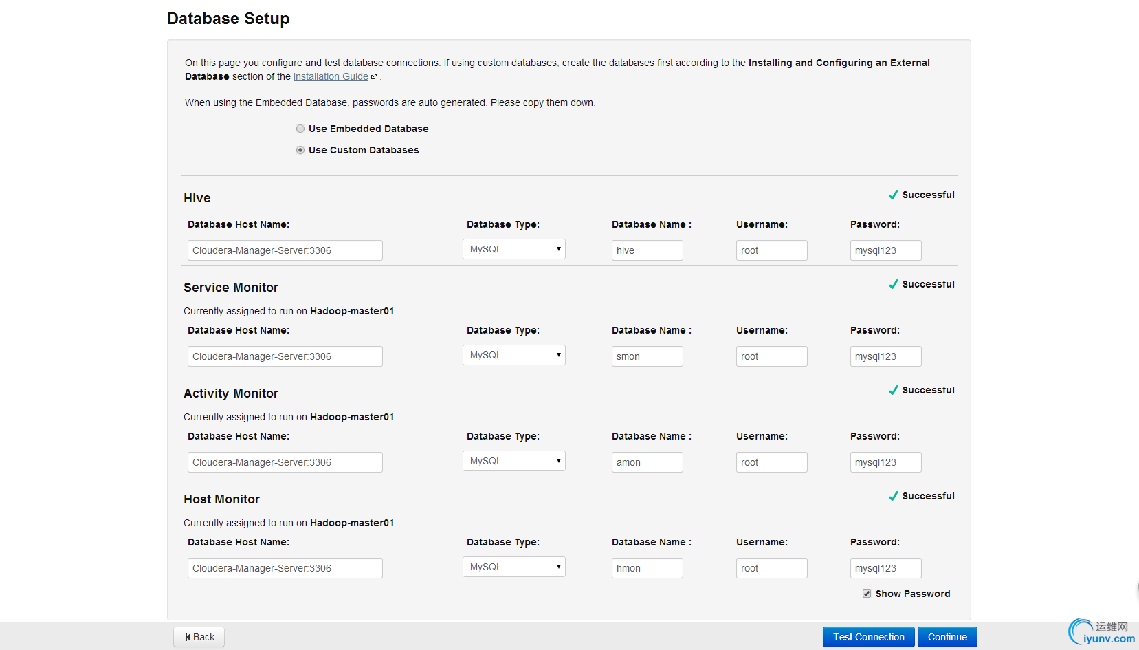

4.8. 配置数据库
然后点击Continue进入数据库的配置画面:
配置好数据库的InnoDB引擎、远程连接、主机的地址等在这里才可以测试成功,具体配置见上文。点击Continue,进入配置确认页面:
