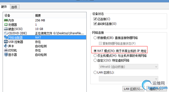

  如果直接采用虚拟机,就比较方便了,默在虚拟机中都使用NAT联网方式即可:

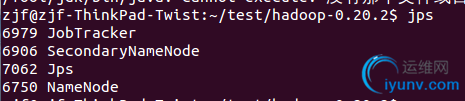

  然后在主机上运行jps:
  在从机上运行jps:

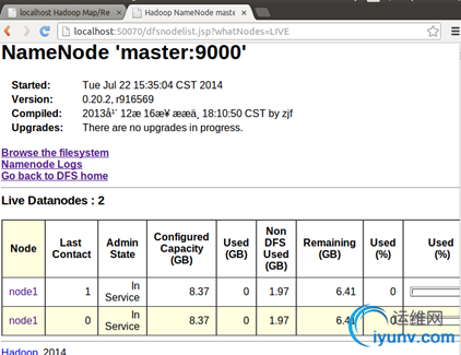

  在主服务器上打开 http://localhost:50070,可以看到:
  有两个活动的结点,点进去,可以看到:
  点下面的结点可以查看详细,如果点开页面打不开,则有可能是机器防火墙阻止了。

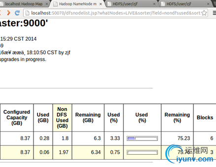

  但发现不平衡,都跑一台上了。所以可以执行命令
  $bin/hadoop balancer -threshold 1
  这样,再来看:
  平衡了。
