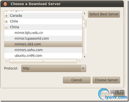

  2. 进入Ubuntu之后,选择软件源为中国的源,这里我选择了163的源。

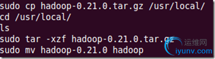

  4. 安装hadoop
  下载hadoop并将其拷贝到usr/local文件夹下,并解压缩,然后将带版本号的文件夹重命名为hadoop。对应命令如下:

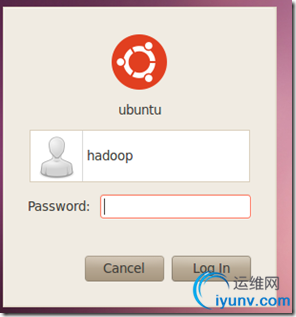

  8. 重启后使用hadoop用户登录
  检测java环境变量是否配置好

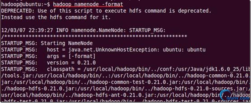

  格式化namenode

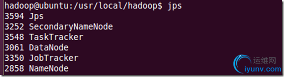

  利用jps查看已经启动的服务

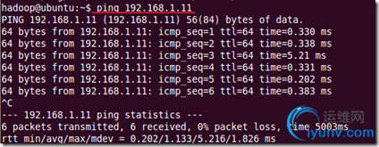

  15. 设置为其中一台为Master(因为在虚拟机中,因此随便选一台即可,之后不要混淆,实际中应选取性能强劲的为Master),极为UbuntuM,另一台为UbuntuS(Ubuntu Slave)。
  分别配置两者的IP地址:
  Master: DSC00032.png
  Slave: DSC00033.png
  并测试能否ping通过:
  Master: DSC00034.png
  Slave ping的地址是192.168.1.10

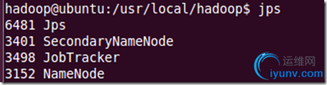

  利用jps查看已经启动的服务
  Master:
  Slave:
