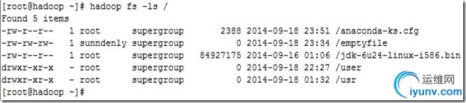

  使用HDFS 的shell 命令查看一下根目录下的文件情况,如图2.1所示。
图2.1

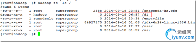

  现在查看一下是否成功了,如图3.2,3.3可见创建成功了。
图3.2
图 3.3

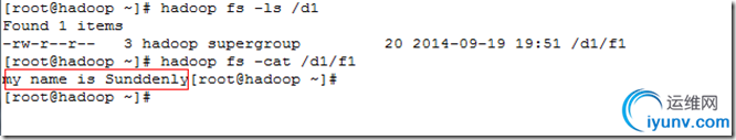

  现在看一下是否创建成功了,如图3.4所示。
图3.4

  见图3.5
图3.5

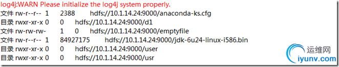

  调用listStatus方法会得到一个指定路径下的所有文件和文件夹,每一个用FileStatus表示。我们使用for循环显示每一个FileStatus对象。FileStatus对象表示文件的详细信息,里面含有类型、副本数、权限、长度、路径等很多信息,我们只是显示了一部分。结果如图3.6所示。
图 3.6
