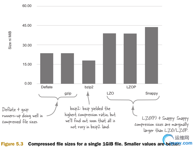

  那么在考虑空间/时间取向的时候,这些编码器表现如何呢?以下是基于128MB文本文件的压缩性能测试。结果见表5.3:
  表5.3 基于128MB文本文件的压缩性能测试横向比较
编码器压缩时间(秒)解压缩时间(秒)压缩文件大小压缩比率
Deflate6.886.8024,866,25918.53%
gzip6.686.8824,866,27118.53%
bzip23,012.3424.3119,270,21714.36%
lzo1.697.0040,946,70430.51%
lzop1.705.6240,946,74630.51%
Snappy1.316.6646,108,18934.45%
  图5.3用柱状图描述了压缩文件大小。
  图5.4用柱状图表示压缩时间。由于硬件差异,这些时间差别很大。给出这些时间只是为了说明它们之间的相关性。
  那么可以从时间空间的结果数据中得到什么呢?如果需要在集群中处理尽可能多的数据,并可以忍受很长的压缩时间,那么bzip2是最佳选择。如果需要尽可能减少读写压缩文件时的CPU消耗,那么应该选择Snappy。如果需要在空间和时间中取得平衡。那么就要考虑bzip2之外的选择了。
如果可分块特征非常重要,那么就需要在bzip2和LZOP之间选择。由于bzip2实在太慢,可能就要选择LZOP了。另外,在hadoop中使用LZOP不如bzip2方便。接下来将介绍如何使用bzip2。
