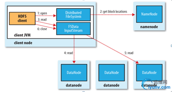

  ①读操作
  图4.HDFS的读操作
  客户端要访问一个文件,首先,客户端从NameNode中获得组成该文件数据块位置列表,即知道数据块被存储在哪几个DataNode上;然后,客户端直接从DataNode上读取文件数据。在此过程中,NameNode不参与文件的传输。

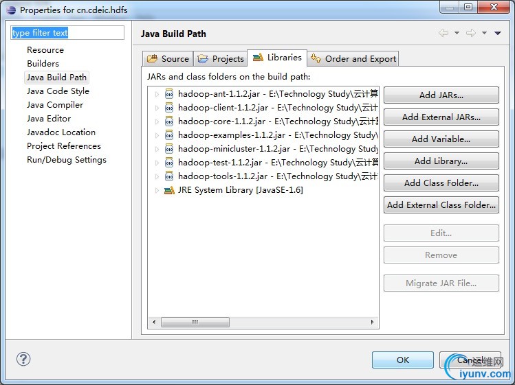

  4.1 准备工作:
  (1)导入依赖jar包,如下图所示
  (2)关联hadoop源码项目,如下图所示
