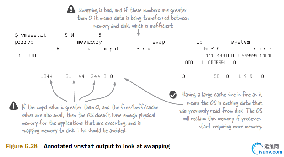

  技术41 内存交换
  当内存使用量超过了物理内存上限,操作系统机会根据内存溢出机制使用磁盘作为。(我们一般叫这个虚拟内存。)这样就会产生内存交换。
  磁盘的读写速度是远远小于内存的。内存交换也就会使节点的性能大为降低。
  问题
  需要是否由于内存交换导致作业运行缓慢。
方案
  使用Linux工具vmstat来观察是否存在内存和磁盘间的交换。
讨论
  图6.27介绍如何使用执行vmstat和它的执行选项。(图的对齐有问题,这个暂时没有修正。请谅解。)
  图6.28标注了需要观察的项目。(图的对齐有问题,这个暂时没有修正。请谅解。)
  小结
  如果存在内存交换,就需要考虑增加这个节点上的内存或减少这个节点上的map和reduce任务的并发数了(mapred.tasktracker.map.tasks.maximum and mapred.tasktracker.reduce.tasks.maximum)。

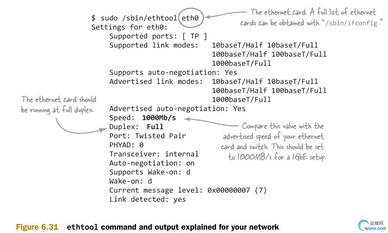

  技术43 网络
  由于MapReduce和HDFS对网络重度依赖,如数据传输等,如果网络问题,将会产生重大影响。这个技术将介绍如何正确配置节点,以及如何测试节点间的网络吞吐量。
问题
  需要诊断是否是由于网络原因导致作业运行缓慢。
方案
  使用Linux工具ethtool和sar的输出可以帮助诊断网络的配置问题。
讨论
  首先检查以太网卡是否在正确的速度上以全双工运行。图6.31介绍了如何用ethtool获得相应信息。
  Linux工具etchtool命令可以提供各项目的小计,如已传输的字节数等。
  通过sar工具可以比较网卡性能指标之间的不同,如图6.32。
  图6.33介绍sar的输出,并标记出其中指示了网络问题的指标。
  使用iperf(http://openmaniak.com/iperf.php)可以测试主机间的网络带宽,如图6.34所示。
小结
  这个技术中介绍了如何检查网卡的配置,如何使用工具获得网络性能指标,以及如何测量网卡和交换器之间的带宽。
