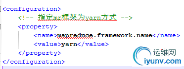

  • 重命名mapred-site.xml.template为mapred-site.xml并配置如下
  说明MR框架运行在yarn之上
