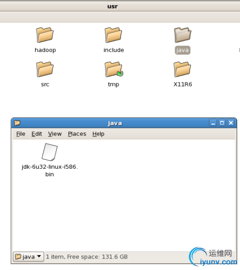

  1.首先我们使用root登陆,在/usr下建一个java文件夹和一个hadoop文件夹。
   这时的默认用户和组是root,需要修改文件夹的属性,使其属于hadoop:
  chown –R hadoop:hadoop hadoop
  chown –R hadoop:hadoop java
   2.将软件分别copy至文件夹中
   3.在当前目录下解压JDK:

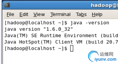

    5)完成后查看:java –version,正常情况下如下图,应该是安装后的版本,注意第二行,java的版本已经是1.6.0_32,如果没有修改成功(比如仍然是openjava1.6.0,说明配置环境变量的时候没有生效,重新检查一下,必要的时候重启电脑)

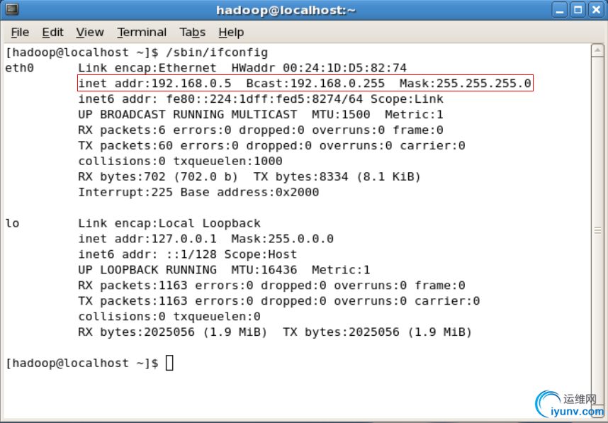

  3.重启电脑
4.查看IP配置情况
  /sbin/ifconfig
  如果配置正确,如下图红圈中显示,自定义的配置信息已经生效:

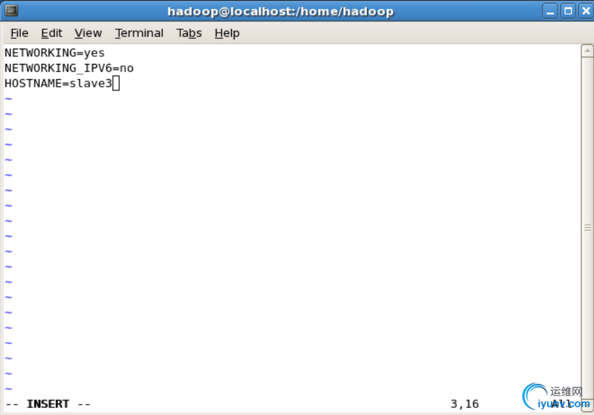

  5.同样在root下,修改主机名,在终端输入如下命令,new-hostname就是自定义的主机名,这里我们统一定义Datanode为slave1,slave2,slave3,Namenode为master
  hostname new-hostname
6.同样在root下,修改配置文件中的HOSTNAME为自定义名称
  vim /etc/sysconfig/network
  7.配置完毕后,切换回hadoop用户状态下

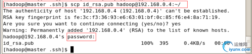

  3.在master以root身份登录,在终端输入:
  scp ~/.ssh/id_rsa.pub 远程用户名@远程服务器ip:~/
  目的是从master向slave传递文件,所以“远程用户名指的是hadoop,远程服务器ip指的就是其ip比如192.168.0.3,而~/表示位置,我们传输到slave的主文件夹下面”
  注意:这时候需要输入slave的密

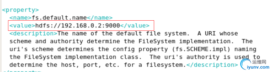

5.修改core-site.xml中的的内容:
     1)修改hadoop.tmp.dir这个property的value,改成刚才我们建立的tmp文件夹的绝对路径
  2) 修改fs.default.name这个property的value,改成hdfs://192.168.0.2:9000

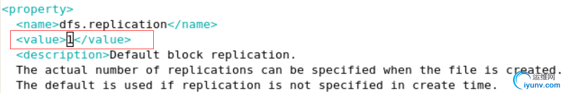

  6. 修改hdfs-site.xml的内容:
修改dfs.replicaion这个property的value为1

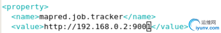

  7. 修改mapred-site.xml的内容:
修改mapred.job.tracker这个property的value为192.168.0.2:9001
  注意,图中改错了,不加http://

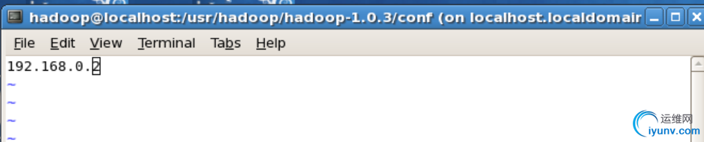

  8.在conf目录下,修改文件masters的内容,该为192.168.0.2,如图:

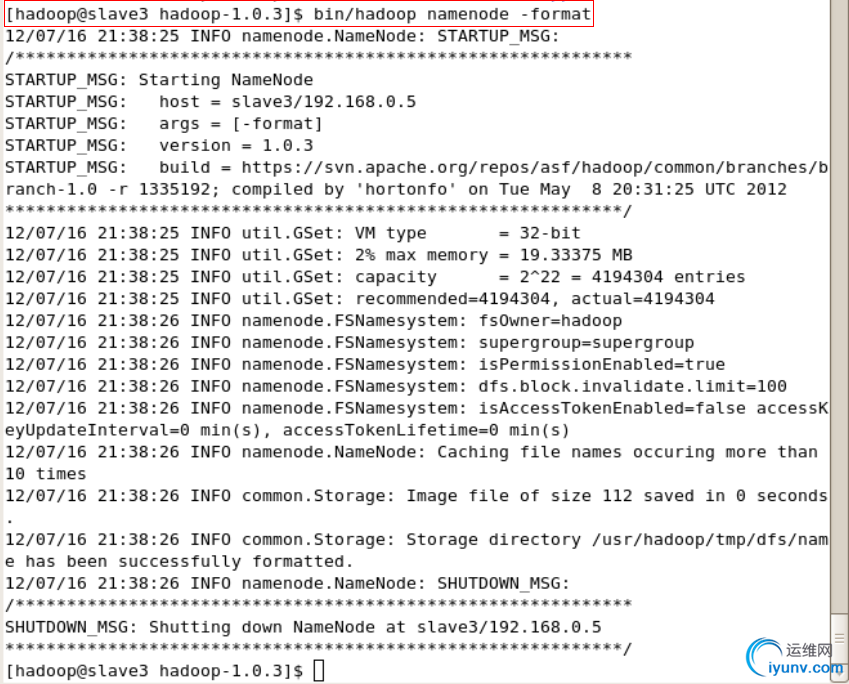

10.初始化,在slave终端输入: bin/hadoop namenode –format
  11.配置完毕
