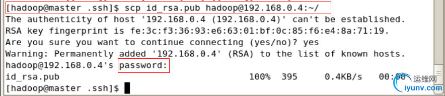

  3.在master以root身份登录,在终端输入:
  scp ~/.ssh/id_rsa.pub 远程用户名@远程服务器ip:~/
  目的是从master向slave传递文件,所以“远程用户名指的是hadoop,远程服务器ip指的就是其ip比如192.168.0.3,而~/表示位置,我们传输到slave的主文件夹下面”
  注意:这时候需要输入slave的密

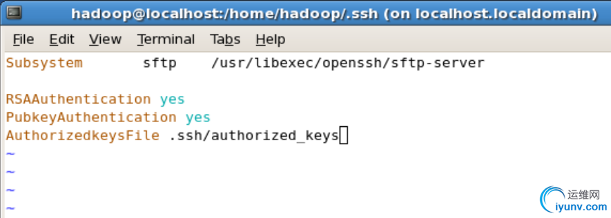

6. 切换到root身份,编辑配置文件:
  vim /etc/ssh/sshd_config
  注意,上图中最后一行的.ssh/authorized_keys应该使用绝对路径,/home/hadoop/.ssh/authorized_keys

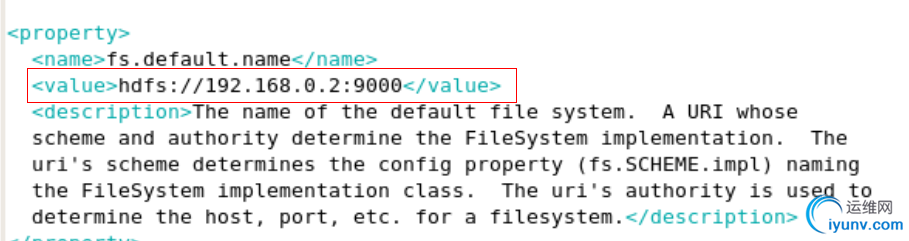

5.修改core-site.xml中的的内容:
     1)修改hadoop.tmp.dir这个property的value,改成刚才我们建立的tmp文件夹的绝对路径
  2) 修改fs.default.name这个property的value,改成hdfs://192.168.0.2:9000
