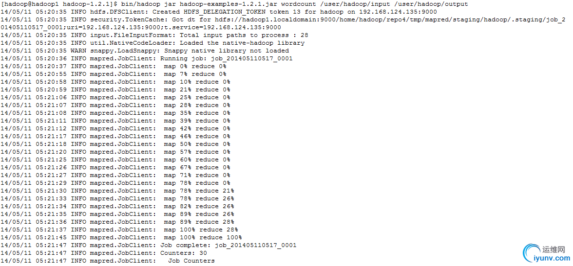

  测试一下mapred程序,我们还是用wordcount作为例子
  前面我们已经启动了hdfs,再启动mapred
  在hadoop1运行:bin/hadoop jobtracker
  在hadoop1,hadoop2和hadoop2上运行: bin/hadoop tasktracker
  创建一个输入目录:
  bin/hadoop  dfs -mkdir /user/hadoop/input
  上传一些文件
  bin/hadoop dfs -copyFromLocal  conf/* /user/hadoop/input/
  查看一下结果
  bin/hadoop dfs -ls /user/hadoop/input/
  启动mapred程序
