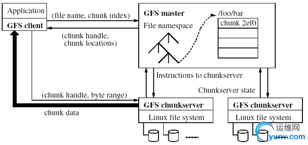

  BigData成为一个热门词语已有很长时间,大数据首先需要解决的问题就是存储的问题,这如何存储就成为一个问题,当然我们可以Scale up,比如说原来你的服务器的存储能力是500GB,你买来新的大容量的硬盘,或采用磁盘阵列,让你的存储扩大到几个TB,然后呢?几个TB不够了你继续升级么?或许升级是可行方案,但是代价会变的很高:你不得不花费大量的财力去买一台新的机器,然后原来高价买来的机器被替代后变得没什么用,这显然不是你想看到的,一个更好的解决方案是Scale out,即购买多台廉价的机器来进行分布式存储,把数据分散到多台机器上存储。分散存储带来的一个问题:当我的程序需要数据的时候,我该到那去取数据?即我这么多数据该怎样进行管理?一个直截了当的想法就是我使用一台服务器记录各个文件的位置信息,然后当程序需要数据的时候,先到服务器这儿来查找文件在哪儿,得到位置信息后,然后我的程序再到相应位置去读或者修改文件。事实上Google的GFS和hadoop的HDFS都是这么做的,只不过Google的主节点叫master,存储数据的节点叫chunkserver,换到HDFS里面主节点叫namenode,存储数据的节点叫datanode。主节点上保存了整个分布式文件的目录结构,从节点上则保存着大量的数据,具体的工作步骤如下:
  1.在程序运行前,数据已经存储在GFS/HDFS文件系统中;程序实行时应用程序会告诉主节点所要访问的文件名或者数据块索引是什么。
  2.主节点根据文件名会数据块索引在其文件目录空间中查找和定位该文件或数据块,并找数据块在具体哪些数据节点上;将这些位置信息回送给应用程序
  3.应用程序根据主节点返回的具体数据块位置信息,直接访问相应的数据节点
  4.应用程序根据主节点返回的具体数据块位置信息直接读取指定位置的数据进行计算处理
Figure 1:GFS基本构架和工作原理
Figure 2:HDFS基本构架和工作原理
