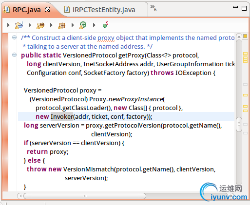

  底层的通讯,我们是知道的,肯定用socket,用它能够传递各种数据。如何与函数关联呢? 我们进入getProxy函数,
  我们看到这个getProxy函数中,返回了VersionedProtocol接口的对象,从字面意思,这个Proxy意为代理, 所以我们得到的obj就是一个代理类。同时也看出,要作为RPC处理对象,这个接口必实现VersionedProtocol(简单地看下里面,只有一个函数,返回版本号,是用于判断双方版本所用,只有版本匹配,才能调用)。
  其创建可以看到,用到了:
  Proxy.newProxyInstance(
   protocol.getClassLoader(), new Class[] { protocol },
   new Invoker(addr, ticket, conf, factory));
  然后这个代理类,就自动实现了伟放的protocol这个接口类型。然后当我们调用代理类中的函数时,这个传入的Invoker类,就会收到通知,通知里包含了调用信息,我们进入Invoker中看一下:
