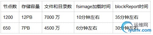

  (1)     Namenode/jobtracker单点故障。 Hadoop采用的是master/slaves架构,该架构管理起来比较简单,但存在致命的单点故障和空间容量不足等缺点,这已经严重影响了Hadoop的可扩展性。
  (2)     HDFS小文件问题。在HDFS中,任何block,文件或者目录在内存中均以对象的形式存 储,每个对象约占150byte,如果有1000 0000个小文件,每个文件占用一个block,则namenode需要2G空间。如果存储1亿个文件,则namenode需要20G空间。这样 namenode内存容量严重制约了集群的扩展。

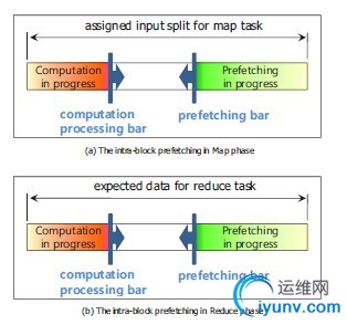

  (1) PreFetching
  preFetching包括Block-intra prefetching和Block-inter prefetching:
  Block-intra Prefetching对block内部数据处理方式进行优化。采用的策略是以双向处理(bi-directional processing)方式提升效率,即一端进行计算,一端预取将要用到的数据(同步机制)。
  需解决两个问题,一是计算和预取同步。借用进度条(processing bar)的概念,进度条监控两端的进度,当同步将被打破时,调用一个信号。二是确定合适的预取率。通过实验发现,预取数据量并不是越多越好。采用重复实验的方法确定预取数据率。
  Block-inter Prefetching在block层面预取数据。当某个task正在处理数据块A1时,预测器预测它接下来要处理的数据块,假设是A2,A3,A4,则将这几个数据块读到task所在的rack上,这样加快了task接下来数据读取速度。

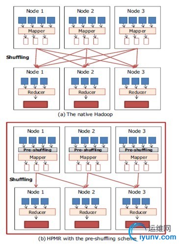

  (2) PreShuffling
  数据被map task处理之前,由预测器判断每条记录将要被哪个reduce task处理,将这些数据交由靠近该reduce task的节点上的map task处理。

  小文件是指文件size小于HDFS上block大小的文件。这样的文件会给hadoop的扩展性和性能带来严重问题。首先,在HDFS中,任何 block,文件或者目录在内存中均以对象的形式存储,每个对象约占150byte,如果有1000 0000个小文件,每个文件占用一个block,则namenode需要2G空间(存两份)。如果存储1亿个文件,则namenode需要20G空间。这 样namenode内存容量严重制约了集群的扩展。 其次,访问大量小文件速度远远小于访问几个大文件。HDFS最初是为流式访问大文件开发的,如果访问大量小文件,需要不断的从一个datanode跳到另 一个datanode,严重影响性能。最后,处理大量小文件速度远远小于处理同等大小的大文件的速度。每一个小文件要占用一个slot,而task启动将 耗费大量时间甚至大部分时间都耗费在启动task和释放task上。
  对于Hadoop小文件问题,当前主要有两种解决方案,(1)设计一种工具(比如mapreduce作业)交给用户,让用户自己每隔一段时间将小文 件打包成大文件,当前Hadoop本身提供了几个这样的工具,包括Hadoop Archive(Hadoop提供了shell命令),Sequence file(需自己写程序实现)和CombineFileInputFormat(需自己写程序实现)。(2)从系统层面解决HDFS小文件,论文[10] [11]介绍了它们思路,大体上说思路基本一致:在原有HDFS基础上添加一个小文件处理模块,当用户上传一个文件时,判断该文件是否属于小文件,如果 是,则交给小文件处理模块处理,否则,交给通用文件处理模块处理。小文件处理模块的设计思想是,先将很多小文件合并成一个大文件,然后为这些小文件建立索 引,以便进行快速存取和访问。
