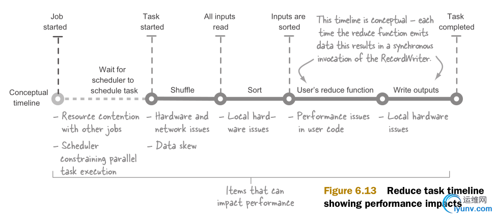

  Reduce的性能问题有和map类似的方面,也有和map不同的方面。图6.13是reduce任务的具体的执行各阶段,标识了可能影响性能的区域。
  这一章将介绍影响reduce任务性能的常见问题。

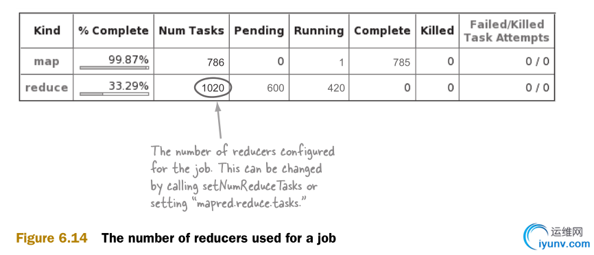

  用JobTracker UI来诊断作业中运行的reduce实例的数量。如图6.14所示。
  讨论

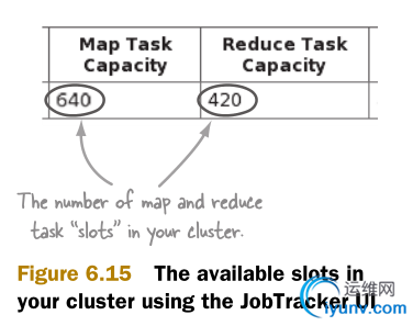

  Reduce实例的数量最好能小于集群中设置的reduce的槽(slot)的数量。在JobTracker UI中也可以找到reduce槽的数量。如图6.15所示。

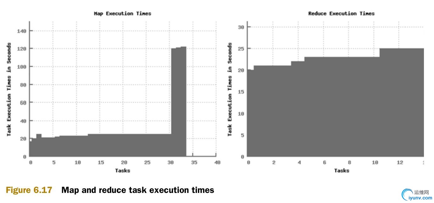

  本书还有一个工具,可以生成tab分隔的任务执行时间(或输入字节数)。可以基于这些数据生成图表,就可以直接目测问题了。命令如下:
$ bin/run.sh com.manning.hip.ch6.DataSkewGnuplot --hdfsdir output
  图6.17是生成的图表。在这个例子中,很容易发现部分map任务的时间特别长。Reduce任务似乎就比较均匀。

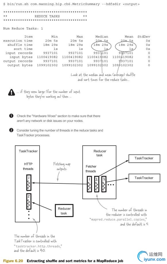

  技术36 缓慢的洗牌(shuffle)和排序
  洗牌阶段要从任务跟踪器(TaskTracker)来获取map的输出数据,并在后台合并它们。排序阶段要把文件进行合并,并减少文件的数量。
  问题
  需要确定作业是否因为洗牌和排序阶段而运行缓慢。
方案
  从作业历史元数据中提取洗牌和排序阶段执行时间的统计信息。
  讨论
  图6.20使用本书提供的工具代码来检查作业的洗牌和排序时间的统计信息,并查看其中的潜在改进空间。
小结
  如果要减小洗牌和排序阶段的时间,最简单的方法就是使用combine实例,并压缩map的输出。这些方法都可以极大地减少map和reduce任务之间的数据量,减轻网络,CPU和磁盘在洗牌和排序阶段的压力。
  另外还可以调节排序阶段缓存大小,reduce端或map端的实例数量等。这些将在6.4.2中介绍。
