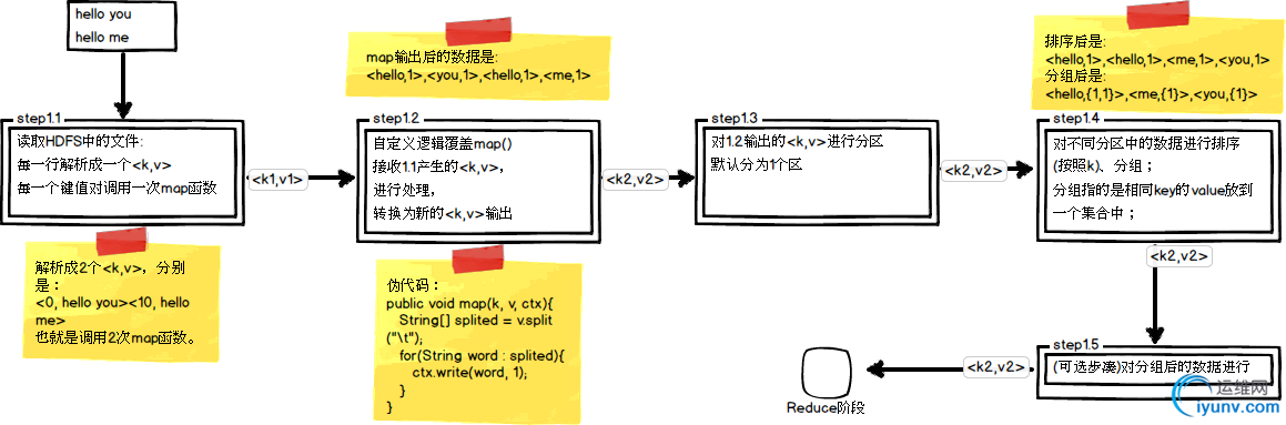

  首先,我们回顾一下在MapReduce中,排序和分组在哪里被执行:
  从上图中可以清楚地看出,在Step1.4也就是第四步中,需要对不同分区中的数据进行排序和分组,默认情况下,是按照key进行排序和分组。
