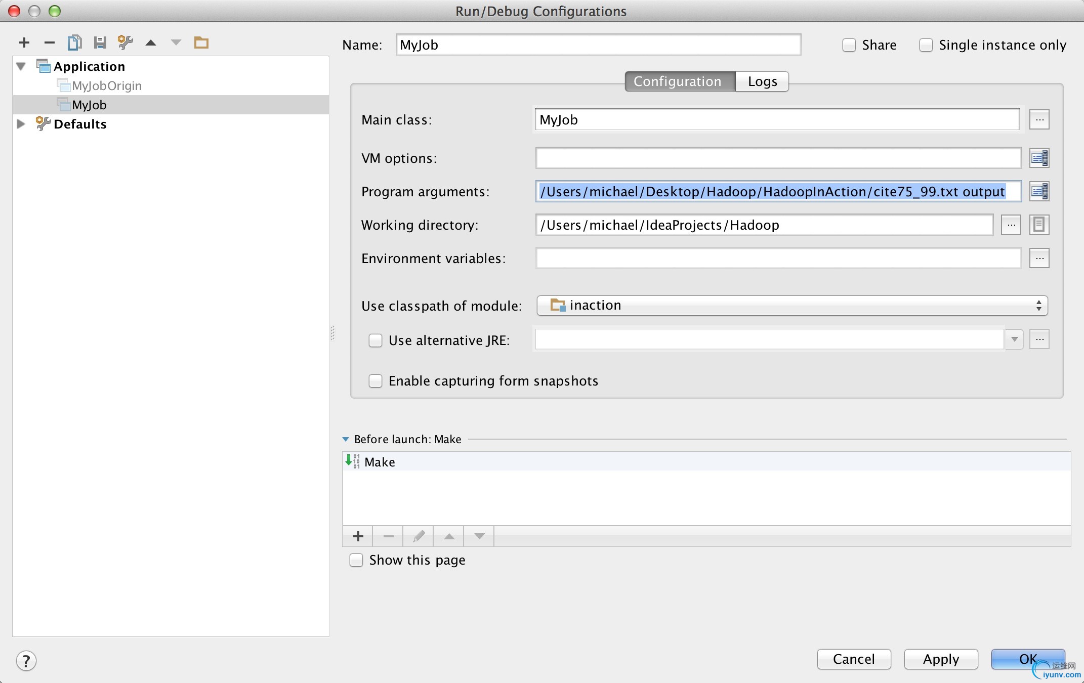

  直接在IDEA中执行代码,数据文件目录和书上不同,故命令行参数和原书略有差别,如下:
/Users/michael/Desktop/Hadoop/HadoopInAction/cite75_99.txt output
  IDEA的配置如图

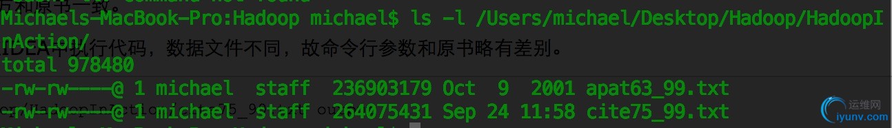

  数据文件路径如图
  以上配置无拼写错误。然后,我很高兴地按下'Run MyJob.main()' ,准备等结果,继续跟着书走。
