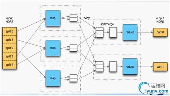

  Ok,光说不上图,没用。如下图所示,mapreduce模式的主要思想是将自动分割要执行的问题(例如程序)拆解成map(映射)和reduce(化简)的方式,流程图如下图1所示:
    在数据被分割后通过Map 函数的程序将数据映射成不同的区块,分配给计算机机群处理达到分布式运算的效果,在通过Reduce 函数的程序将结果汇整,从而输出开发者需要的结果。
    MapReduce 借鉴了函数式程序设计语言的设计思想,其软件实现是指定一个Map 函数,把键值对(key/value)映射成新的键值对(key/value),形成一系列中间结果形式的key/value 对,然后把它们传给Reduce(规约)函数,把具有相同中间形式key 的value 合并在一起。Map 和Reduce 函数具有一定的关联性。函数描述如表1 所示:
    MapReduce致力于解决大规模数据处理的问题,因此在设计之初就考虑了数据的局部性原理,利用局部性原理将整个问题分而治之。MapReduce集群由普通PC机构成,为无共享式架构。在处理之前,将数据集分布至各个节点。处理时,每个节点就近读取本地存储的数据处理(map),将处理后的数据进行合并(combine)、排序(shuffle and sort)后再分发(至reduce节点),避免了大量数据的传输,提高了处理效率。无共享式架构的另一个好处是配合复制(replication)策略,集群可以具有良好的容错性,一部分节点的down机对集群的正常工作不会造成影响。

  如上图所示,其中map阶段,当map task开始运算,并产生中间数据后并非直接而简单的写入磁盘,它首先利用内存buffer来对已经产生的buffer进行缓存,并在内存buffer中进行一些预排序来优化整个map的性能。而上图右边的reduce阶段则经历了三个阶段,分别Copy->Sort->reduce。我们能明显的看出,其中的Sort是采用的归并排序,即merge sort。

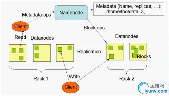

  1、             Hadoop HDFS是Google GFS存储系统的开源实现,主要应用场景是作为并行计算环境(MapReduce)的基础组件,同时也是BigTable(如HBase、HyperTable)的底层分布式文件系统。HDFS采用master/slave架构。一个HDFS集群是有由一个Namenode和一定数目的Datanode组成。Namenode是一个中心服务器,负责管理文件系统的namespace和客户端对文件的访问。Datanode在集群中一般是一个节点一个,负责管理节点上它们附带的存储。在内部,一个文件其实分成一个或多个block,这些block存储在Datanode集合里。如下图所示(HDFS体系结构图):

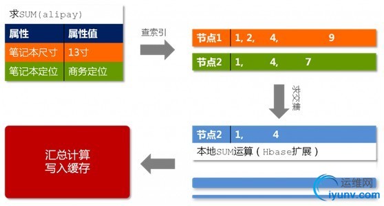

  出于文章篇幅的考虑,本文接下来不再过多阐述这个Prom了。如下面两幅图所示,他们分别表示的是Prom的存储结构以及Prom查询过程:
  图2-4 Prom的存储结构
  图2-5 Prom查询过程
