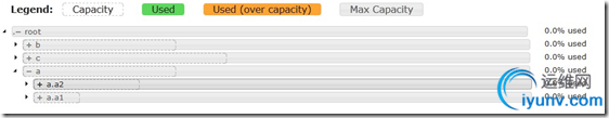

  下图RM网页上显示了组关系:

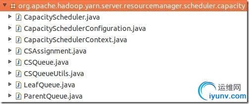

  Capacity Scheduler包:
  其中接口CSQueue(Capacity Scheduler Queue)接口, 定义了一个组结点(树形)应该提供的方法, 它的两个实现LeafQueue(叶子组)和ParentQueue(双亲组), 客户端提交的作业需要提交到叶子组.
  Capacity初始化期间读取配置组信息, 维护queue队列, 提交作业时运行handle方法, 状态为APP_ADDED, 在addApplication方法中通过配置的组名获取组信息,如果为null则报错. 然后判断是否能提交到该组(queue.submitApplication LeafQueue).
