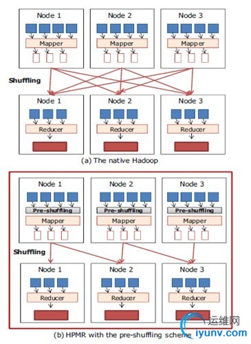

  (2) PreShuffling
  数据被map task处理之前,由预测器判断每条记录将要被哪个reduce task处理,将这些数据交由靠近该reduce task的节点上的map task处理。

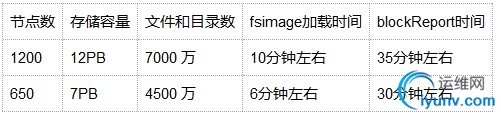

  Hadoop采用的是C/S架构,因而存在明显的namenode/jobtracker单点故障问题。相比于jobtracker,namenode的单点故障问题更为急迫,因为namenode的故障恢复时间很长,其时间主要花在fsimage加载和blockReport上,下面是一组测试数据:
  当前主要的解决思路有:
