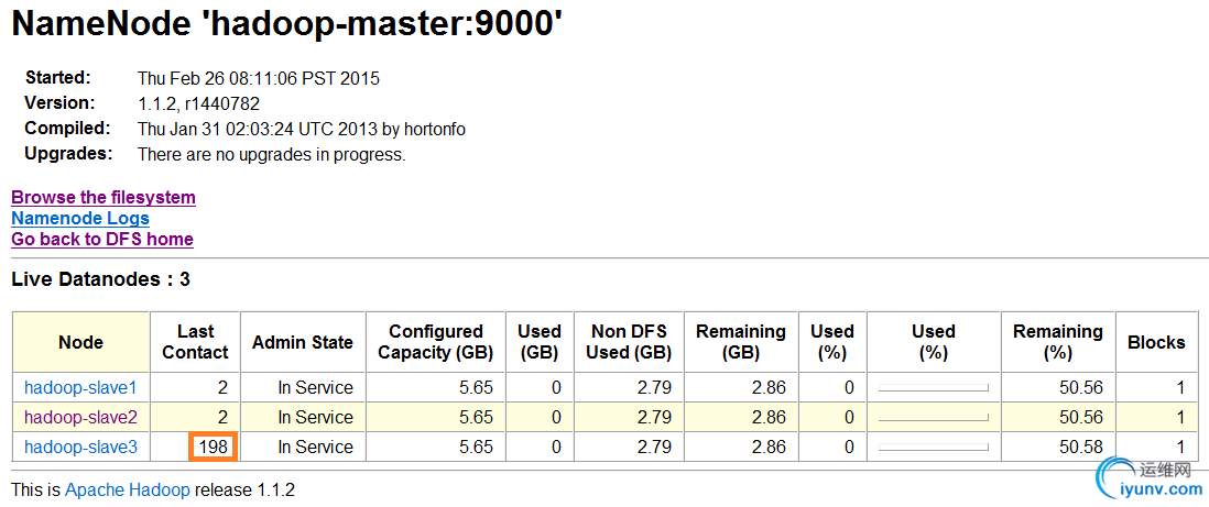

  在实际生产应用中,也会存在某个节点或某些节点因为某种原因而停止服务或者宕机的情况,Hadoop会通知一定的感知机制得到这些停止服务的节点的信息,从而通过其他节点获取文件(前提是我们所设置的副本数量>=2,默认为3)。
  (1)通过关闭hadoop-slave3的电源或者输入一个shell命令停止datanode进程:hadoop-daemon.sh stop datanode
    ->这里我们可以通过后者,这个shell命令来看看
  (2)我们现在再通过主节点的Web接口来看看运行情况:
  PS:停止hadoop-slave3的datanode进程后发现,NameNode的Web接口上hadoop-slave节点的LastContact字段的值会不断地增大。这是因为DataNode每次启动时都会向NameNode汇报,NameNode会记录下它的访问时间,然后NameNode用当前访问时间减去上次访问时间,就得出LastContact的值,也就是多长时间未访问。又由于实际环境中经常存在网络问题造成短暂掉线,所以NameNode会等待一段时间(默认等10分钟)之后,才会将它视为死节点。所以,为了防止数据丢失所以在实际中副本数一般会设为2以上(默认为3),当某个节点死掉以后,可以通过副本找回数据。
  (3)重新启动hadoop-slave3的datanode进程:hadoop-daemon.sh start datanode
  (4)现在再次通过主节点的Web接口来看看运行情况:变为了0
