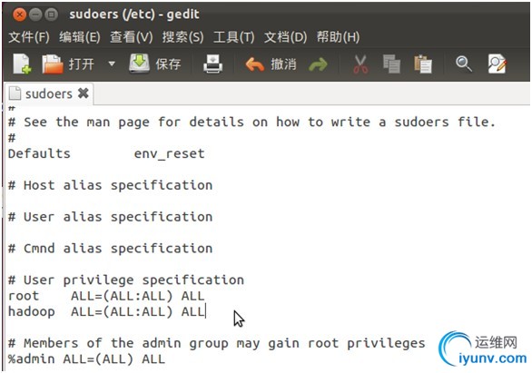

  3、给hadoop用户添加权限,打开/etc/sudoers文件,如图(5)
  按回车键后就会打开/etc/sudoers文件了,给hadoop用户赋予root用户同样的权限。在root   ALL=(ALL:ALL)   ALL下添加hadoop   ALL=(ALL:ALL)  ALL,如图(6)

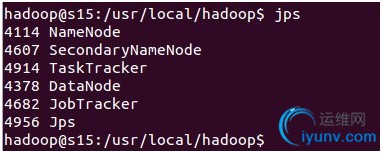

  4、检测hadoop是否启动成功,如图(24)
  如果有Namenode,SecondaryNameNode,TaskTracker,DataNode,JobTracker五个进程,就说明你的hadoop单机
