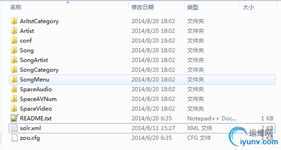

  我修改后的solr.xml配置如下:
  •       ${urlScheme:}
  目录结构如下:

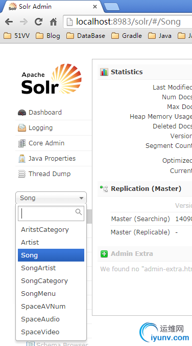

多核心的访问
  开启tomcat服务,访问:localhost:8983/solr
  如下图所示:
  即可看到多个核心。当然也可以在url上访问不同核心库:
  Localhost:8983/solr/admin/coreName
  刚说的defaultCoreName也就是说,如果没指定访问的核心,默认访问哪个核心的作用。

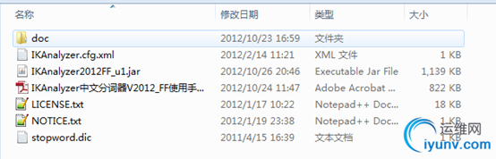

解压
  解压后的目录结构:
  其中已经有比较详细的文档了,但是我发现文档中并没有对solr分词器的配置有详细的说明。所以请读者继续往下看。
