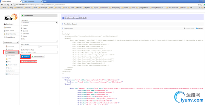

导入和测试
  如上图所示,点击excute即可将数据库中的数据导入索引库。
