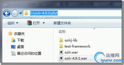

图1-4 solr-4.9.1.war复制粘贴到当前目录,改名为solr.war

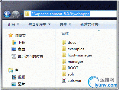

图1-5 Tomcat的webapps目录
     4、将目录E:\solr-4.9.1\dist中的solr.war文件,复制到E:\apache-tomcat-8.0.9\webapps中,因为我们之前已经启动的Tomcat服务器,所以solr.war会自动解压出solr文件夹,如上图1-5所示;

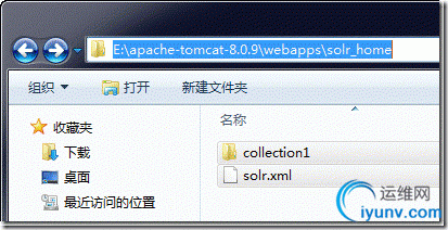

      5、关闭Tomcat服务器(也就是关闭startup.bat启动的那个命令行界面),E:\apache-tomcat-8.0.9\webapps目录下新建文件夹solr_home,然后将E:\solr-4.9.1\example\solr中的文件夹collection1和solr.xml复制到E:\apache-tomcat-8.0.9\webapps\solr_home目录中;

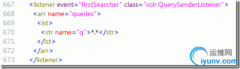

图1-8 static firstSearcher warming in solrconfig.xml ---> *.*
      7、打开E:\apache-tomcat-8.0.9\webapps\solr_home\collection1\conf\solrconfig.xml,将标签下内容按图1-8修改;

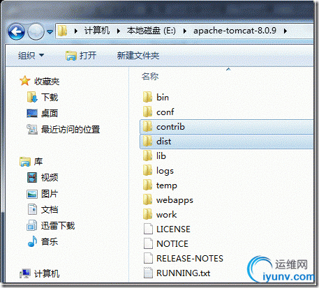

图1-9 关键目录的复制
      8、将E:\solr-4.9.1中的contrib文件夹和dist文件夹复制到E:\apache-tomcat-8.0.9中;

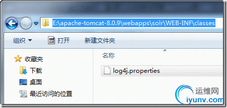

图1-10 配置Solr日志模块
      9、将E:\solr-4.9.1\example\lib\ext下的5个jar包复制到E:\apache-tomcat-8.0.9\webapps\solr\WEB-INF\lib中;

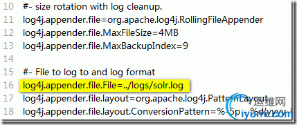

图1-11 配置日志输出路径到Tomcat的logs文件夹
      10、在E:\apache-tomcat-8.0.9\webapps\solr\WEB-INF文件夹中新建classes文件夹,复制E:\solr-4.9.1\example\resources\log4j.properties文件到classes文件夹中,修改log4j.properties文件,将“log4j.appender.file.File”的值修改为“../logs/solr.log”;
