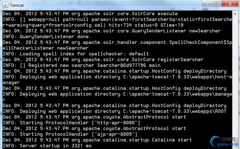

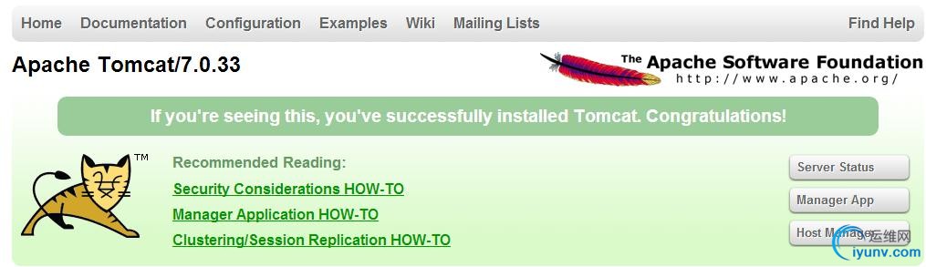

  下载完成解压缩,然后把整个folder拷到你的C盘下就可以了C:\apache-tomcat-7.0.33,不需要安装,记得要配置环境变量,然后进入C:\apache-tomcat-7.0.33\bin,双击startup.bat就启动Tomcat了,你会看到类似画面, DSC0000.jpg ,表示启动成功,之后要关闭用shutdown.bat,这时候打开浏览器,输入http://localhost:8080/,会看到Tomcat的管理界面, DSC0001.jpg
  这时要自己配置一下管理员权限,进入C:\apache-tomcat-7.0.33\conf,找到tomcat-users.xml,加上下面的配置:

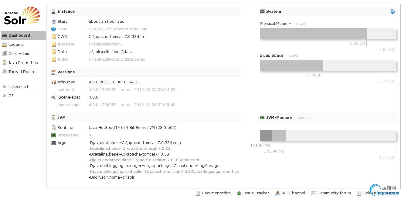

  关闭Tomcat,然后把刚下好文件解压后,进入\apache-solr-4.0.0\dist,拷贝文件apache-solr-4.0.0.war到C:\apache-tomcat-7.0.33\webapps,并改名为solr.war,返回\apache-solr-4.0.0\example,拷贝文件夹solr到C:\下面,然后配置solr的主目录(这部分之前也出现很多bug,因为旧的方法对Tomcat7无效),在C:\apache-tomcat-7.0.33\conf\Catalina\localhost中新建一个solr.xml文件,内容输入:
  然后重启Tomcat,在浏览器中输入http://localhost:8080/solr/,就可以看到solr搭建成功了
  这时可以在Query String中输入*:*来测试,具体查询方法去看Solr Wiki;
