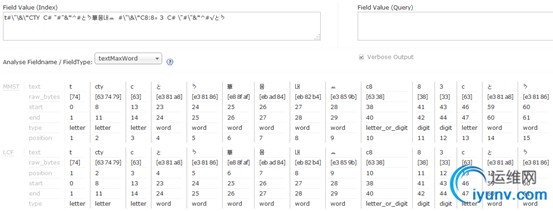

做个实验,入Solr的语句为:t#\"\&\*CTY  C# "#"&*^#とう華뭄내ㅛ  #\"\&\*C8:8。3  C# \"#\"&*^#√とう ,使用的是mmseg中的“max-word”型分词。分词后会变成什么样呢?在对Solr进行简单的mmseg配置操作后,我们在Solr的Analysis中对以上语句进行分析,如下图所示。
图0-1 mmseg默认中文分词效果
从上图中可以看出,默认的mmseg“max-word”型分词将所有的标点、符号都抛弃掉了,余下的只是中文、数字、英文、韩文、日文等。经过mmseg的其他类型如:“complex”和“simple”分析操作后,其结果也是把所有的标点、符号均删除。然而使用Ansj进行中文分词的话,其默认是不删除标点符号的。使用IKAanalyzer来进行中文分词,它也删除掉所有的标点符号。具体情况见博客:中文分词器性能比较 http://www.iyunv.com/wgp13x/p/3748764.html。
mmseg在中文分词过程中删除标点符号,这直接导致搜索不出标点和符号,因为被删除的将不被建立索引,如:搜索“#”,返回的是所有。为了解释这个问题,我们分析一下Solr创建索引的过程。

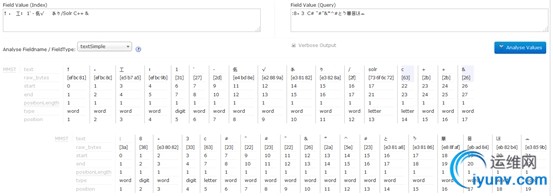

经过我们的改进,在入Solr的语句为:!,工;1 - 低 ... 时, 中文分词效果如下图所示。
图2-1 mmseg经过改进后的中文分词效果

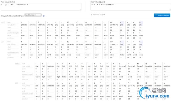

从上图可以看到,经过MMST后,所有的单词都已经大写小化了,所以可以去除LowerCaseFilter,对结果不影响,即在配置中将去掉。再次分析的效果如下图所示:
图2-2 mmseg经过改进后并去除LowerCaseFilter后的中文分词效果

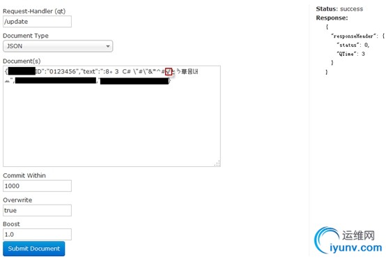

可以看出,C++这样输入的输出变成了:c | + | +,这样的话,当搜索条件为入C++时,便可以匹配出来了!这正是我们想要的。最终效果可以从下图中看出,在图2-3中将一串带有标点符号的字符串添加入Solr的mmseg fild中。在图2-4中对mmseg fild搜索带有标点符号的字符串,可以看到,刚添加的字符串被正确搜索到了!

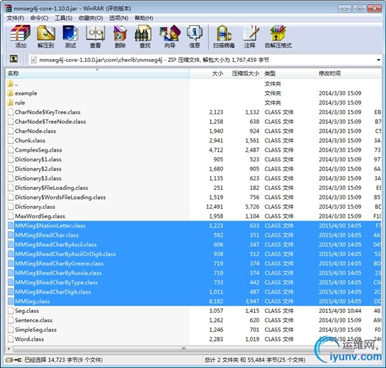

经过编译后,将MMSeg类相关的class替换到mmseg4j-core-1.10.0.jar目录下,如图3-1所示。然后重新部署Solr,一切运行正常!
