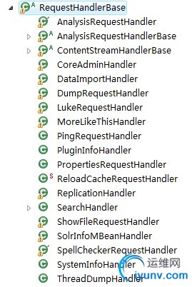

  常见的有:morelikeThis、search、 spellCheck、dataImport等。
  然而不同的部件有复杂简易之分,我们常见的searchHandler就比较复杂,他包括多个零件(component)。
  多个component进行组合就可以完成特定的工作。(以下代码摘自:SearchHandler.java)
