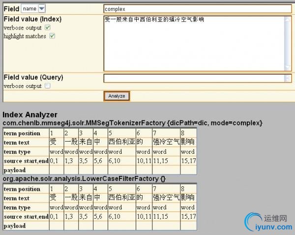

  启动 tomcat 可以看到 mmseg4j 的相关日志,然后在 http://localhost:8080/solr/admin/analysis.jsp 可以看 mmseg4j 的分词效果。在 Field 的下拉菜单选择 name,然后在应用输入 complex。分词的结果,如下图:
DSC0000.jpg   mmseg4j solr analysis 调试,点击放大
