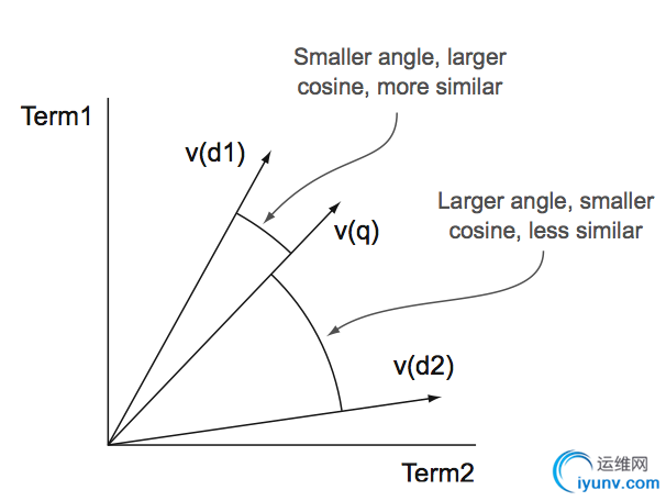

  Solr的索引文件中有.tvx,.tvd,tvf存储了term vector的信息,首先我们学习如何利用term vector来反映相似性程度。
  用v(d1)表示了term d1的term向量,向量空间模型中,两个term的相似程度是计算向量空间坐标系中两个term向量的夹角,如果夹角越小,说明相似程度越大,而角度的计算可以使用余弦定理计算。

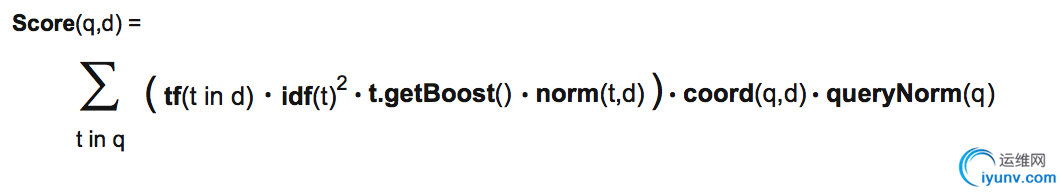

  给定一个查询以及一个文档,如何计算他们的相似值呢,请看以下公式,它使用了以下概念:term frequency (tf), inverse document frequency (idf), term boosts (t.getBoost), field normalization (norm), coordination factor (coord), and query normalization (queryNorm).
  • t = term, d = document, q = query , f = field
  • tf(t in d ) 表示该term 在 这个文档里出现的频率(即出现了几次)。
  • idf(t) 表示 出现该term的文档个数。
  • t.getBoost() 查询语句中每个词的权重,可以在查询中设定某个词更加重要。
    norm(t,d) 标准化因子d.getBoost() · lengthNorm(f) · f.getBoost() ,它包括三个参数:
    • Document boost:此值越大,说明此文档越重要。
    • Field boost:此域越大,说明此域越重要。
    • lengthNorm(field) = (1.0 / Math.sqrt(numTerms)):一个域中包含的Term总数越多,也即文档越长,此值越小,文档越短,此值越大。
  • coord(q,d):一次搜索可能包含多个搜索词,而一篇文档中也可能包含多个搜索词,此项表示,当一篇文档中包含的搜索词越多,则此文档则打分越高 ,numTermsInDocumentFromQuery / numTermsInQuery
  • queryNorm(q):计算每个查询条目的方差和,此值并不影响排序,而仅仅使得不同的query之间的分数可以比较。
3 评分机制
  • tf, 表示term匹配文章的程度,如果在一篇文章中该term出现了次数越多,说明该term对该文章的重要性越大,因而更加匹配。相反的出现越少说明该term越不匹配文章。但是这里需要注意,出现次数与重要性并不是成正比的,比如term A出现10次,term B出现1次,对于该文章的重要性term A并不是term B的10倍,所以这里tf的值进行平方根计算。
  tf(t in d) = numTermOccurrencesInDocument 1/2
  • idf, 表示包含该文章的个数,与tf不同,idf 越大表明该term越不重要。比如this很多文章都包含,但是它对于匹配文章帮助不大。这也如我们程序员所学的技术,对于程序员本身来说,这项技术掌握越深越好(掌握越深说明花时间看的越多,tf越大),找工作时越有竞争力。然而对于所有程序员来说,这项技术懂得的人越少越好(懂得的人少df小),找工作越有竞争力。人的价值在于不可替代性就是这个道理。
  idf(t) = 1 + log (numDocs / (docFreq +1))
  • t.getBoost,boost是人为给term提升权重的过程,我们可以在Index和Query中分别加入term boost,但是由于Query过程比较灵活,所以这里介绍给Query boost。term boost 不仅可以对Pharse进行,也可以对单个term进行,在查询的时候用^后面加数字表示:
    • title:(solr in action)^2.5  对solr in action 这个pharse设置boost
    • title:(solr in action)  默认的boost时1.0
    • title:(solr^2in^.01action^1.5)^3OR"solrinaction"^2.5
  • norm(t,d) 即field norm,它包含Document boost,Field boost,lengthNorm。相比于t.getBoost()可以在查询的时候进行动态的设置,norm里面的f.getBoost()和d.getBoost()只能建索引过程中设置,如果需要对这两个boost进行修改,那么只能重建索引。他们的值是存储在.nrm文件中。
  norm(t,d) = d.getBoost() · lengthNorm(f) · f.getBoost()
    • d.getBoost() document的boost,对document设置boost是通过对每一个field设置boost实现的。
