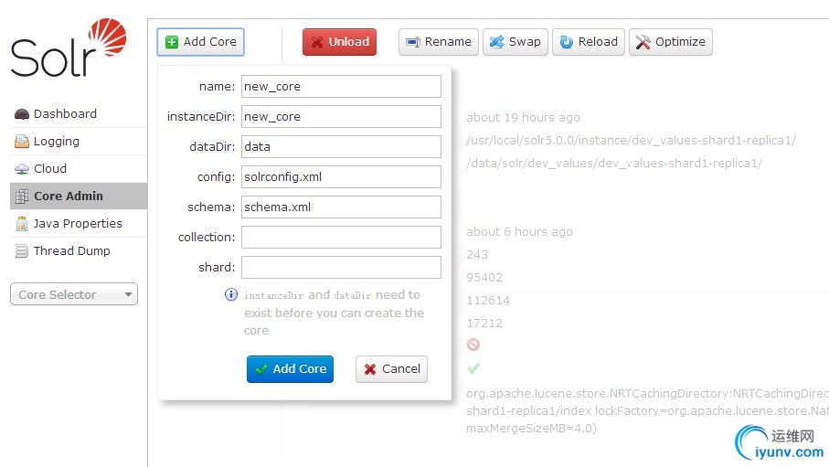

  b. 通过管理页面创建
  此处注意:instancedir 一定要在solr_home目录中,否则重启时,会找不到core实例,导致cores启动失败

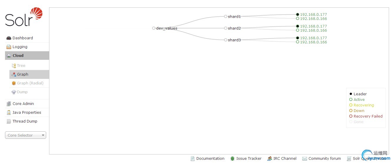

  创建3个分片,每个分片两个副本集,创建成功之后,查看如下
