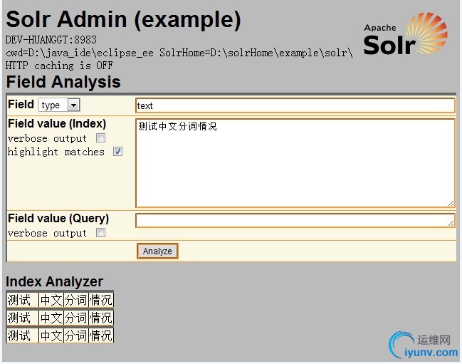

  一文中介绍的怎么将solr发布到eclipse中,现在就在原有的基础上将IKAnalyzer加入。
  1.下载IKAnalyzer的源码,将其复制到solr3.5项目中,如下图:
  2.在schema.xml配置IKAnalyzer
  3.启动solr进行验证
  在field中选择type,并输入test,在field value中输入一段中文,Analyze既可以看到分词效果。
  verbose output 选项可以查看分词详细信息。
