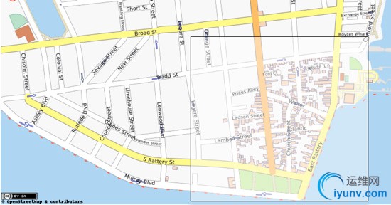

  在许多基于位置的应用程序中,可以搜索到数百万条地址信息。遍历所有这些数据来查找既包含关键字又在用户指定的距离之内的文档集将需要花费大量时间。一种合理的做法是先缩小文档集的范围然后再计算相关的子集。如果仅储存了纬度和经度信息,那么缩小文档集的首选方法是传入包含指定位置的周边区域的范围。这可以通过 图 1 来表示,其中不完全透明的方框表示包含南卡罗来纳州的查尔斯顿(Charleston)市及其周边地区的限定框:
图 1. 位于 Charleston 中央上方的限定框

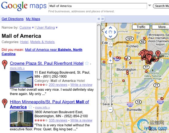

  虽然地理编码很复杂,但是可以使用服务来将地址转换成位置。两种常用的服务为 Google Maps 公共 API 和 GeoNames(参见 参考资料)。不幸的是,使用这些 Web 服务必须遵循使用条款(通常带有某些限制)和网络流量。对于现实的生产系统,您最好自己实现这些功能。尽管实现这些功能超出了本文的范围,但一定要记住 GeoNames 数据和其他许多空间资源是可以完全免费下载的(参见 参考资料)。有了好的资源之后,最好从基础开始积累(地址、城市和州),然后再添加旅游景点和健壮的异常处理。随着时间的推移,您的查询记录将能够创建健壮的查询解析器,足以应付用户的各种输入。不管是什么搜索应用程序,良好的猜测和请求用户证实猜测结果都是好实践,如 图 2 的 Google Maps 截屏所示:
图 2. 在 Google Maps 上的良好猜测和请求用户证实猜测结果
