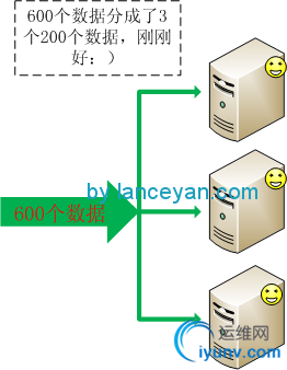

  那怎么搭建一个好的系统架构呢?这个话题太大,这里主要说一下数据分流的方式。比如我们的数据库服务器只能存储200个数据,突然要搞一个活动预估达到600个数据。
可以采用两种方式:横向扩展或者纵向扩展。
纵向扩展是升级服务器的硬件资源。但是随着机器的性能配置越高,价格越高,这个代价对于一般的小公司是承担不起的。
横向扩展是采用多个廉价的机器提供服务。这样一个机器只能处理200个数据、3个机器就可以处理600个数据了,如果以后业务量增加还可以快速配置增加。在大多数情况都选择横向扩展的方式。如下图:
  现在有个问题了,这600个数据如何路由到对应的机器。需要考虑如果均衡分配,假设我们600个数据都是统一的自增id数据,从1~600,分成3堆可以采用 id mod 3的方式。其实在真实环境可能不是这种id是字符串。需要把字符串转变为hashcode再进行取模。

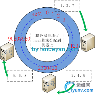

  准备:1、2、3 三台机器
还有待分配的9个数 1、2、3、4、5、6、7、8、9
一致性hash算法架构
  步骤
一、构造出来 2的32次方 个虚拟节点出来,因为计算机里面是01的世界,进行划分时采用2的次方数据容易分配均衡。另 2的32次方是42亿,我们就算有超大量的服务器也不可能超过42亿台吧,扩展和均衡性都保证了。
二、将三台机器分别取IP进行hashcode计算(这里也可以取hostname,只要能够唯一区别各个机器就可以了),然后映射到2的32次方上去。比如1号机器算出来的hashcode并且mod (2^32)为 123(这个是虚构的),2号机器算出来的值为 2300420,3号机器算出来为 90203920。这样三台机器就映射到了这个虚拟的42亿环形结构的节点上了。
三、将数据(1-9)也用同样的方法算出hashcode并对42亿取模将其配置到环形节点上。假设这几个节点算出来的值为 1:10,2:23564,3:57,4:6984,5:5689632,6:86546845,7:122,8:3300689,9:135468。可以看出 1、3、7小于123, 2、4、9 小于 2300420 大于 123, 5、6、8 大于 2300420 小于90203920。从数据映射到的位置开始顺时针查找,将数据保存到找到的第一个Cache节点上。如果超过2^32仍然找不到Cache节点,就会保存到第一个Cache节点上。也就是1、3、7将分配到1号机器,2、4、9将分配到2号机器,5、6、8将分配到3号机器。

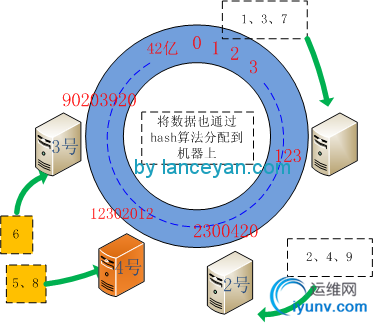

这个时候大家可能会问,我到现在没有看见一致性hash带来任何好处,比传统的取模还增加了复杂度。现在马上来做一些关键性的处理,比如我们增加一台机器。按照原来我们需要把所有的数据重新分配到四台机器。一致性hash怎么做呢?现在4号机器加进来,他的hash值算出来取模后是12302012。 5、8 大于2300420 小于12302012 ,6 大于 12302012 小于90203920 。这样调整的只是把5、8从3号机器删除,4号机器中加入 5、8。

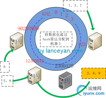

同理,删除机器怎么做呢,假设2号机器挂掉,受影响的也只是2号机器上的数据被迁移到离它节点,上图为4号机器。

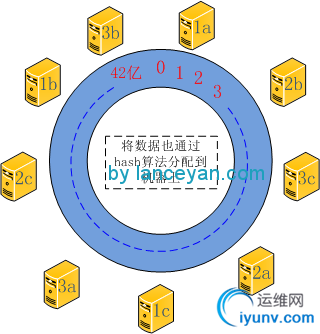

大家应该明白一致性hash的基本原理了吧。不过这种算法还是有缺陷,比如在机器节点比较少、数据量大的时候,数据的分布可能不是很均衡,就会导致其中一台服务器的数据比其他机器多很多。为了解决这个问题,需要引入虚拟服务器节点的机制。如我们一共有只有三台机器,1、2、3。但是实际又不可能有这么多机器怎么解决呢?把 这些机器各自虚拟化出来3台机器,也就是 1a 1b 1c 2a 2b 2c 3a 3b 3c,这样就变成了9台机器。实际 1a 1b 1c 还是对应1。但是实际分布到环形节点就变成了9台机器。数据分布也就能够更分散一点。如图:
