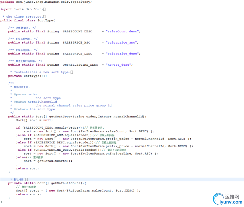

  背景:
  jsp中有排序方式几个方式选择(select下拉框方式),value 传入到controller-->manager 基于这个value 构造排序方法
  原代码: if else if 判断方式
  优点:
  代码简单易懂
  缺点:
  新增排序方式的时候,需要增加常量和判断

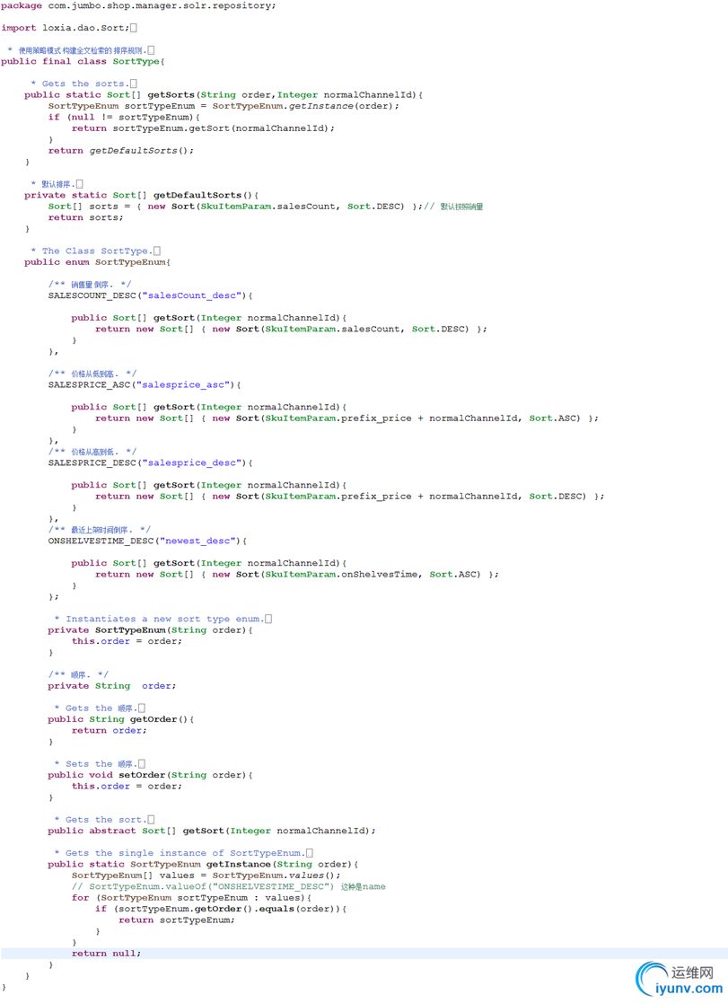

  使用策略模式 :
  缺点:
  增加了代码的理解度,有enum(jdk1.4特性)相关知识才能明白
  优点:
  体现了oop的思想,层次更加清晰
  扩展方便,
  总结:
  1.上面只是代表着一种思路,不要一味的认为非得用enum来替代if elseif,有时反而增加复杂度
