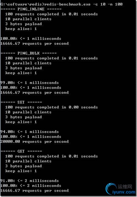

  redis-benchmark.exe 测试工具,测试redis的读写性能情况

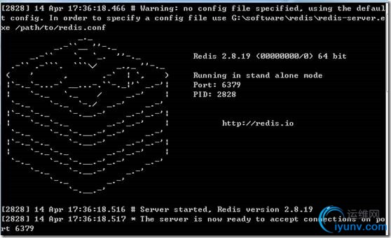

  1、 redis-server 双击运行或者用dos命令打开都可以,成功运行后可以看到界面内容如下:
  会带有版本号、运行进程号、运行端口信息。并且会提醒使用redis.windows.conf配置文件。如果你启动失败的话,提醒内存问题。那就需要修改下配置文件的maxheap配置(默认情况下该配置没有赋值的,且没有开启),修改如下:

  测试服务器启动连接情况
  127.0.0.1:6379> ping  PONG

  4、 redis-benchmark 性能测试工具
  默认双击打开是按照默认的测试参数进行测试。
  输入如上命令后会看到如下信息,表明同时并发10个连接,总共100次操作。通俗易懂的说就是10个用户同时操作,总共每人操作10次的意思。
[table]
[tr]
[td=1,1,568]
  100 requests completed in 0.01 seconds (100个请求完成于0.01秒)
  10 parallel clients (10个客户端并发)
  3 bytes payload (每次写入3个字节)
  keep alive: 1 (保存一个链接数)
  100.00%
所有资源均系网友上传或者通过网络收集,我们仅提供一个展示、介绍、观摩学习的平台,我们不对其承担任何法律责任,如涉及侵犯版权等问题,请您及时通知我们,我们将立即处理,联系人Email:kefu@iyunv.com,QQ:1061981298 本贴地址:https://www.yunweiku.com/thread-88262-1-1.html 上篇帖子: NoSQL初探之人人都爱Redis:(2)Redis API与常用数据类型简介 下篇帖子: C#中使用Redis学习二 在.NET4.5中使用redis hash操作
