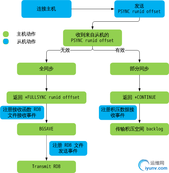

主从数据同步机制概述
  redis 主从同步有两种方式(或者所两个阶段):全同步和部分同步。
  主从刚刚连接的时候,进行全同步;全同步结束后,进行部分同步。当然,如果有需要,slave 在任何时候都可以发起全同步。redis 策略是,无论如何,首先会尝试进行部分同步,如不成功,要求从机进行全同步,并启动 BGSAVE……BGSAVE 结束后,传输 RDB 文件;如果成功,允许从机进行部分同步,并传输积压空间中的数据。
  下面这幅图,总结了主从同步的机制:

  全同步请求的数据是 RDB 数据文件和积压空间中的数据。关于 RDB 数据文件,请参看《深入剖析 redis RDB 持久化策略》。如果没有后台持久化 BGSAVE 进程,那么 BGSVAE 会被触发,否则所有请求全同步的 slave 都会被标记为等待 BGSAVE 结束。BGSAVE 结束后,master 会马上向所有的从机发送 RDB 文件。

部分同步
  如上所说,无论如何,redis 首先会尝试部分同步。部分同步即把积压空间缓存的数据,即更新记录发送给从机。
  从机连接主机后,会主动发起 PSYNC 命令,从机会提供 master_runid 和 offset,主机验证 master_runid 和 offset 是否有效?
验证通过则,进行部分同步:主机返回 +CONTINUE(从机接收后会注册积压数据接收事件),接着发送积压空间数据。

int masterTryPartialResynchronization(redisClient *c) {
long long psync_offset, psync_len;
char *master_runid = c->argv[1]->ptr;
char buf[128];
int buflen;
/* Is the runid of this master the same advertised by the wannabe slave
* via PSYNC? If runid changed this master is a different instance and
* there is no way to continue. */
if (strcasecmp(master_runid, server.runid)) {
// 当因为异常需要与主机断开连接的时候,从机会暂存主机的状态信息,以便
// 下一次的部分同步。
// 1)master_runid 是从机提供一个因缓存主机的 runid,
// 2)server.runid 是本机(主机)的 runid。
// 匹配失败,说明是本机(主机)不是从机缓存的主机,这时候不能进行部分同步,
// 只能进行全同步
// "?" 表示从机要求全同步
// 什么时候从机会要求全同步???
/* Run id "?" is used by slaves that want to force a full resync. */
if (master_runid[0] != '?') {
redisLog(REDIS_NOTICE,"Partial resynchronization not accepted: "
"Runid mismatch (Client asked for '%s', I'm '%s')",
master_runid, server.runid);
} else {
redisLog(REDIS_NOTICE,"Full resync requested by slave.");
goto need_full_resync;
// 从参数中解析整数,整数是从机指定的偏移量
/* We still have the data our slave is asking for? */
if (getLongLongFromObjectOrReply(c,c->argv[2],&psync_offset,NULL) !=
REDIS_OK) goto need_full_resync;
// 部分同步失败的情况
if (!server.repl_backlog || /*不存在积压空间*/
psync_offset < server.repl_backlog_off ||  /*psync_offset 太过小,
即从机错过太多更新记录,
安全起见,实行全同步*/
/*psync_offset 越界*/
psync_offset > (server.repl_backlog_off + server.repl_backlog_histlen))
// 经检测,不满足部分同步的条件,转而进行全同步
"Unable to partial resync with the slave for lack of backlog (Slave request was: %lld).", psync_offset);
if (psync_offset > server.master_repl_offset) {
redisLog(REDIS_WARNING,
"Warning: slave tried to PSYNC with an offset that is greater than the master replication offset.");
// 执行部分同步:
// 1)标记客户端为从机
// 2)通知从机准备接收数据。从机收到 +CONTINUE 会做好准备
// 3)开发发送数据
/* If we reached this point, we are able to perform a partial resync:
* 1) Set client state to make it a slave.
* 2) Inform the client we can continue with +CONTINUE
* 3) Send the backlog data (from the offset to the end) to the slave. */
// 将连接的客户端标记为从机
c->flags |= REDIS_SLAVE;
// 表示进行部分同步
// #define REDIS_REPL_ONLINE 9 /* RDB file transmitted, sending just
// updates. */
c->replstate = REDIS_REPL_ONLINE;
// 更新 ack 的时间
c->repl_ack_time = server.unixtime;
// 添加入从机链表
listAddNodeTail(server.slaves,c);
// 告诉从机可以进行部分同步,从机收到后会做相关的准备(注册回调函数)
/* We can't use the connection buffers since they are used to accumulate
* new commands at this stage. But we are sure the socket send buffer is
* emtpy so this write will never fail actually. */
buflen = snprintf(buf,sizeof(buf),"+CONTINUE\r\n");
if (write(c->fd,buf,buflen) != buflen) {
freeClientAsync(c);
return REDIS_OK;
// 向从机写积压空间中的数据,积压空间存储有「更新缓存」
psync_len = addReplyReplicationBacklog(c,psync_offset);
"Partial resynchronization request accepted. Sending %lld bytes of backlog starting from offset %lld.", psync_len, psync_offset);
/* Note that we don't need to set the selected DB at server.slaveseldb
* to -1 to force the master to emit SELECT, since the slave already
* has this state from the previous connection with the master. */
refreshGoodSlavesCount();
return REDIS_OK; /* The caller can return, no full resync needed. */
need_full_resync:
// 向从机发送 +FULLRESYNC runid repl_offset
暂缓主机

  简单来说,主从同步就是 RDB 文件的上传下载;主机有小部分的数据修改,就把修改记录传播给每个从机。这篇文章详述了 redis 主从复制的内部协议和机制。接下来的几篇关于 redis 的文章,主要是其内部数据结构。
