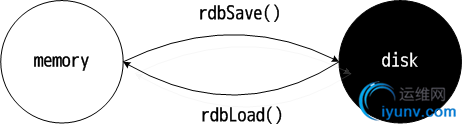

  这里主要展开的内容是 RDB 持久化操作的写文件过程,读过程和写过程相反。子进程的产生发生在 rdbSaveBackground() 中,真正的 RDB 持久化操作是在 rdbSave(),想要直接进行 RDB 持久化,调用 rdbSave() 即可。

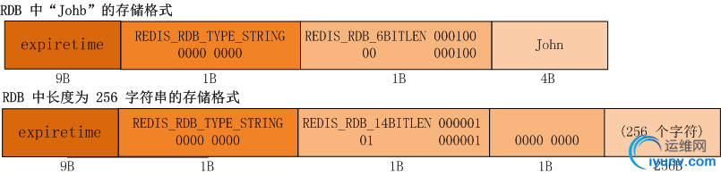

RDB 数据的组织方式
  RDB 的文件组织方式为:数据集序号1:操作码:数据1:结束码:校验和----数据集序号2:操作码:数据2:结束码:校验和......
  其中,数据的组织方式为:过期时间:数据类型:键:值,即 TVL(type,length,value)。
  举两个字符串存储的例子,其他的大概都以至于的形式来组织数据:
  可见,RDB 持久化的结果是一个非常紧凑的文件,几乎每一位都是有用的信息。如果对 redis RDB 数据组织方式的细则感兴趣,可以参看 rdb.h 和 rdb.c 两个文件的实现。
